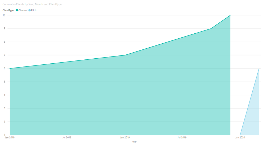

Estoy luchando en mi presentación de un conteo acumulativo usando un gráfico de área apilada y agradecería cualquier ayuda que pueda proporcionar.
Tengo una medida que está calculando la salida deseada correctamente (bueno al menos hasta que la gráfico):
CumulativeClients = VAR __LAST_DATE = LASTDATE(ClientsDateKey[Date].[Date]) RETURN IF (__LAST_DATE > DATE(YEAR(TODAY()),MONTH(TODAY()),1)-1, BLANK(), CALCULATE(COUNT(Clients[EnvironmentClientLocation]),Filter(ALLSELECTED(ClientsDateKey),ClientsDateKey[Date] <= max(ClientsDateKey[Date]))))
Cuando se traza, hasta donde puedo decir, un punto se traza solo cuando cambia el recuento acumulado. Si no hay ningún cambio de un mes a otro, no se traza ningún punto. Cuando se utiliza un gráfico apilado, esto da algunos resultados muy extraños, vea la captura de pantalla a continuación para obtener un buen ejemplo.
¿Alguien sabe de una manera de evitar este problema?

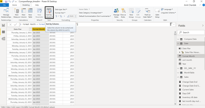

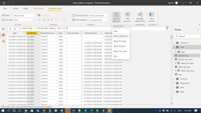

Sort parece ser un problema. Crear columna de ordenación de año mes y marcarla como la columna de ordenación
Clasificación del año del mes: Formato([Fecha],"AAAAMM")

Hola @amitchandak. Gracias por su respuesta. Ya tengo una tabla de fechas en mi modelo de datos y me refiero a ella en este caso, como dije, estoy contento con los cálculos y los números producidos por mi recuento acumulativo.
He seguido sus pasos, pero esto ha resuelto mi problema de gráficos. En general, esperaba que cualquier resolución a esto fuera en el lado de las cartógrafos, o de lo contrario una manipulación del cálculo (había pensado en actualizar la medida para agregar una pequeña cantidad como 0.000001 para cada paso, pero esperaba que hubiera un enfoque más puro).
Gracias de nuevo
