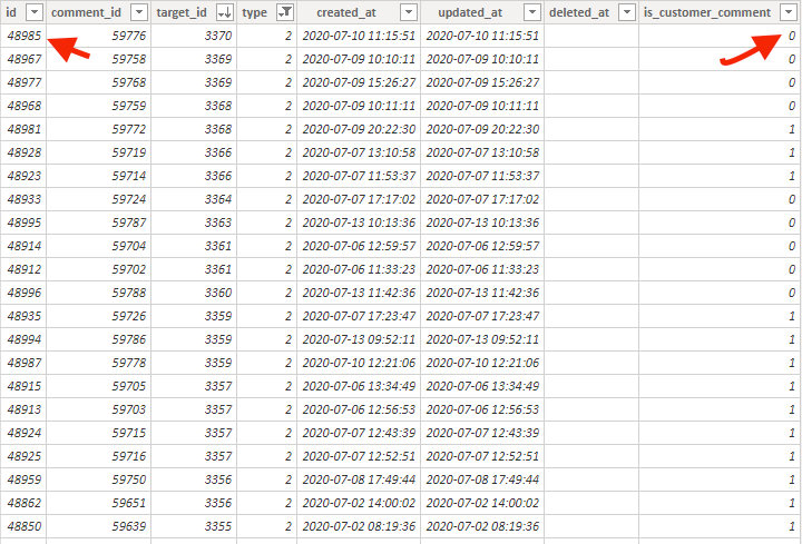

Tengo dos tablas: 'Relaciones con los Comentarios de Entradas' y 'Tickets'.
En 'Tickets' tengo una columna calculada llamada Comentario de empleado más antiguo que escupe un identificador basado en algunos cálculos. Por ejemplo, este identificador podría ser 48985. Quiero entonces en 'Tickets' crear una columna calculada que busque este identificador en ''Relaciones de comentarios de ticket' y comprueba el valor en [is_customer_comment] si es 0 o 1. Si es 1, entonces hace el cálculo. Si es 0, entonces devuelve -1 como el valor en su lugar. En nuestro ejemplo, saldría a ser -1, y omitiría el cálculo largo. Sigo obteniendo el "Un solo valor..." error como se muestra en la captura de pantalla. ¿Qué estoy haciendo mal? ¿Cómo se proporciona un contexto de fila?

Por lo que entiendo, está creando la columna [comentario de empleado más temprano] en la tabla 'Ticket'. La forma en que ha escrito su dax, no está proporcionando ningún contexto a la tabla 'comentario de empleado más antiguo', e intenta devolver todas las filas. Si un ID solo está presente una vez en 'relaciones de comentarios de ticket', puede hacer uso de LOOKUPVALUE(). Si hay una relación, puede utilizar RELATED().
Pero si un ID puede tener ambos [es comentario del cliente]-0 y [es comentario del cliente]-1, tendría que hacer algo como:
earliest employee comment =
IF (
    COUNTROWS (
        FILTER (
            'ticket comments relations',
            [is customer comment] = 1
                && 'ticket comments relations'[target id] = tickets[id]
    ) >= 1,
    MINX (
        FILTER (
                && 'ticket comments relations'[type] = 2
        'ticket comments relations'[comment id]
    -1
Salud
Sturla
