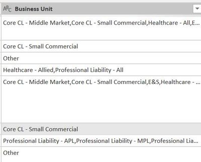

Estoy trabajando en la creación de un panel para mi empresa, este panel está destinado a analizar la capacidad del departamento. (estos datos provienen de un formulario de admisión de Sharepoint) Entonces, cuando un departamento tiene una solicitud, usa Sharepoint para completar la solicitud. Actualmente tengo algunos problemas con los datos:
1. Al seleccionar departamentos en Sharepoint, cada departamento tiene algunos subdepartamentos. EJ: Si alguien está eligiendo atención médica, puede incluir tres o cuatro grupos diferentes dentro de la atención médica.
Para mis propósitos, quiero agrupar toda la atención médica, he probado índices pero no he tenido suerte.
2. Como puede ver aquí, las unidades están espaciadas por una coma. Estaba tratando de crear un grupo, pero cuando lo hice, pensé que cada elemento era una lista de los datos. EX: Si quería dividir por grupo, quería incluir cada departamento en una línea de datos.

Hay @aserata ,
No estoy seguro de si entiendo correctamente. Si desea mostrar subcomentos en una celda con saltos de línea, puede probar el código siguiente.
    Source = Table.FromRows(Json.Document(Binary.Decompress(Binary.FromText("i45WclTSUfLNTEnJSVXwTSzKTi3RCc5NzMlRcM7PzU0tSs5MzNHxSE3MKclITixKVdBVcMzJUYrViVZyAupzzgcKOfsARdH1gJU4A5X4l2SkFoF5LkAewiQdn8zEpMyczJJKsKQrYVe4xpQaGBiZBWNxTiwA", BinaryEncoding.Base64), Compression.Deflate)), let _t = ((type nullable text) meta [Serialized.Text = true]) in type table [Department = _t, #"Business Unit" = _t]),
    #"Changed Type" = Table.TransformColumnTypes(Source,{{"Department", type text}, {"Business Unit", type text}}),
    #"Split Column by Delimiter" = Table.ExpandListColumn(Table.TransformColumns(#"Changed Type", {{"Business Unit", Splitter.SplitTextByDelimiter(",", QuoteStyle.Csv), let itemType = (type nullable text) meta [Serialized.Text = true] in type {itemType}}}), "Business Unit"),
    #"Grouped Rows" = Table.Group(#"Split Column by Delimiter", {"Department"}, {{"Business Unit", each Text.Combine([Business Unit],"#(lf)"), type nullable text}})
    #"Grouped Rows"

@aserata ,¿Puede compartir datos de muestra y salida de muestra en formato de tabla? O un pbix de muestra después de eliminar datos confidenciales.
Lo único que se me ocurre a partir de ahora, está dividido por delimitador en filas.
