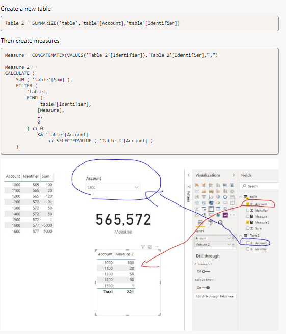

Tengo un problema con la solución de Power BI que he sido demasiado lento. Básicamente tengo un conjunto de datos que van desde 50 000 filas a 1 000 000 filas, para lo cual podría tomar 20 minutos para realizar la consulta a continuación.
¿Alguien tiene alguna idea de mejora sobre cómo realizar el siguiente problema más rápido que la solución actual que también se presenta a continuación?
Problema
Para las personas familiarizadas con la contabilidad: me gustaría ver a dónde van las entradas de una cuenta. Como en "otro lado de una entrada de diario".
Básicamente los datos son esto como en la siguiente tabla:
CuentaIdentificadorSuma
1000565100o
110056520o
1200565-120o
1200572-101o
130057250o
140057250o
15005721o
1600577-5000o
16005775000o
Por supuesto, habrá cientos de miles de líneas. Pero la regla es:
1. Todos los identificadores (565 por ejemplo) iguales a cero en el campo Suma.
Gol:
Me gustaría crear un tablero, donde puedo filtrar la cuenta 1200 y me presentaría lo siguiente:
Cuenta
1000100o
110020o
130050o
140050o
15001o
Así que la solución sería así:
Filtre todos los identificadores que están en la cuenta 1200 (565 y 572 en este caso).
Si la cuenta <> 1200 entonces SUMA los valores de estos identificadores y muestra a qué cuenta están asignados.
La solución actual que es demasiado lenta:

Greg_Deckler
Necesitas una cortadora inversa. Por suerte, inventé uno.
https://community.powerbi.com/t5/Quick-Measures-Gallery/Inverse-Selector/m-p/648290#M325
También puede necesitar un agregador inverso. En ese caso:
https://community.powerbi.com/t5/Quick-Measures-Gallery/Inverse-Aggregator/m-p/342266#M91
