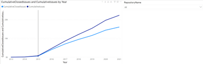

Estoy tratando de crear un recuento cumulado de problemas de apertura / cierre de GitHub para toda una organización y poder filtrar por repositorios específicos, pero cuando creo las medidas para contar todos en una fila y luego intento filtrar por el nombre del repositorio, no funciona.
Aquí están mis dos medidas:
CumulativeClosedIssues = CALCULATE(COUNTA(Issues[ClosedAt]), FILTER(ALL(Issues), Issues[CreatedAt]<= MAX(Issues[CreatedAt])))
y
CumulativeIssues = CALCULATE(COUNTA(Issues[CreatedAt]), FILTER(ALL(Issues), Issues[CreatedAt]<= MAX(Issues[CreatedAt])))

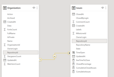

Esta es la relación entre los dos conjuntos de datos que estoy utilizando.
Es una relación 1:many con el ID del repositorio y estoy intentando crear un filtro con el campo Nombre del repositorio en la consulta Problemas.
Aquí está la vista del panel cuando se seleccionan todos los repositorios

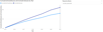

y cuando intento filtrar en función del vs-code, acorta la escala de tiempo (presumiblemente cuando se creó el repositorio) pero mantiene los mismos valores aditivos de TODA la organización de GitHub en lugar del repositorio específico dentro de esa organización.
¿Espero que reduzca los valores para incluir solo los problemas con el nombre en particular? No estoy seguro exactamente de lo que me estoy perdiendo con este problema. Por favor, hágamelo saber si puedo aclarar algo o necesito más detalles para poder obtener la ayuda adecuada sobre este problema. ¡Muchas gracias!
@stevenbucher Es difícil decirlo exactamente, pero el problema probablemente sea su ALL y en su lugar quiera ALLEXCEPT o algo similar.

¡Muchas gracias! Fue el ALL en lugar de ALLEXCEPT el que solucionó el problema. Disculpas por no revisar la publicación Cómo obtener respuestas rápidamente y faltan detalles sobre los datos. También revisaré los problemas comunes antes de publicar. ¡Gracias de nuevo!
