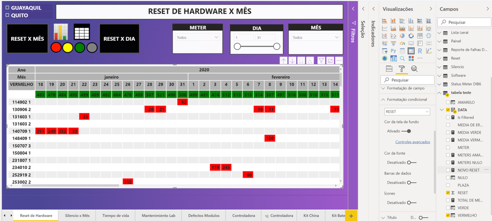

Hola chicos, ¿cómo están?
Necesito ayuda, tengo un problema y no sé qué hacer, tengo una tabla condicional que hago con la columna calcultate para generar los colores:

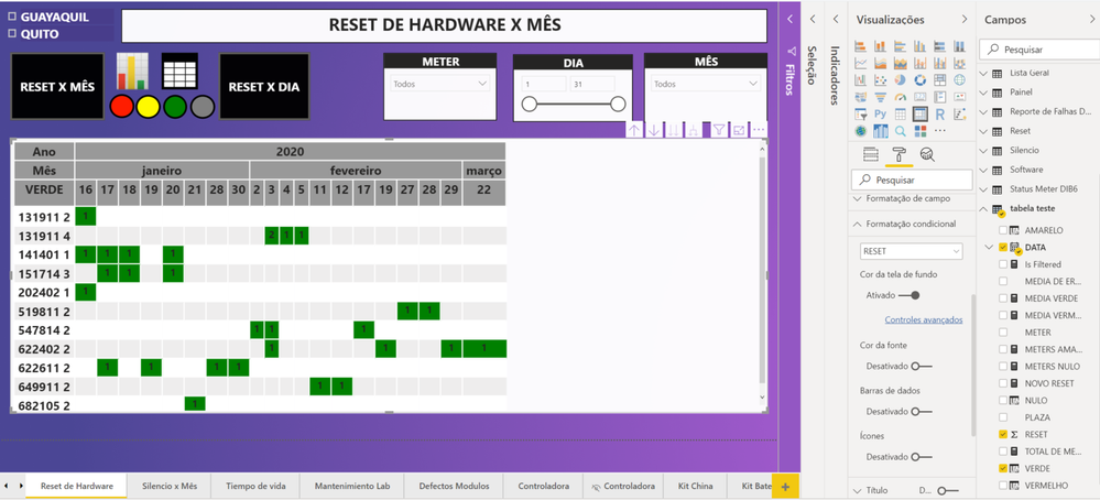

Utilizo los marcadores con filtros en los botones para cambiar la tabla, así que cambio a los valores rojo, verde y amarillo (los valores son el propósito de mi análisis, son problemas que generan para los dispositivos que necesitan corrección), pero no deseo estos valores del total por encima de la columna, vi que estos valores sólo se generan en la columna roja , cuando cambio a la columna verde, por ejemplo, estos valores no se muestran.
Vi algunas soluciones aquí en el foro, pero son todas para la tabla de medidas, lo estoy usando con la columna calculada, no sé qué hacer, ¿alguien puede ayudarme?

mahoneypat
Parece que esa fila superior viene de la "fila en blanco" (que se crea automáticamente cuando tiene filas en la tabla de hechos que no tienen una coincidencia en la tabla de dimensiones). Hay 3 maneras de arreglarlo
1. Más fácil - en el filtros panel, para filtros en este objeto visual, desmarque el cuadro "en blanco" en el campo Vermelmo
2. Elimine las filas que no tienen una coincidencia en la tabla de hechos, o haga que todas las filas estén presentes en la tabla de dimensiones
3. Escriba una medida más avanzada que ignore la fila en blanco
Si esto funciona para usted, por favor márquelo como solución. Los felicitaciones también son apreciados. Por favor, avísame si no.
