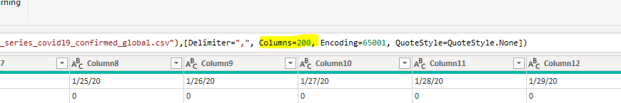

Algo a tener en cuenta es el hecho de que los archivos csv se importan utilizando un número fijo de columnas: el número de columnas en el origen cuando se importan por primera vez. Esto significa que si el csv de origen tiene una columna agregada, se omite la columna derecha más le más le permite del archivo. No estoy seguro de si este es su caso, pero muy útil para saber si usted está tratando con fuentes csv sin embargo.
Puede corregir esto para que el csv siempre recoja todas las columnas del origen de la siguiente manera:

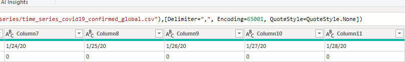

En Power Query, vaya al paso de origen y elimine completamente el argumento de valor de columna aquí:
Así que ahora se ve así:
Ahora siempre importará todas las columnas disponibles a medida que se agregan al origen.
