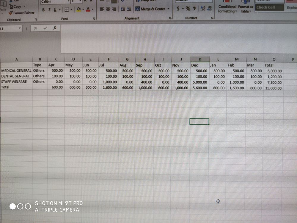

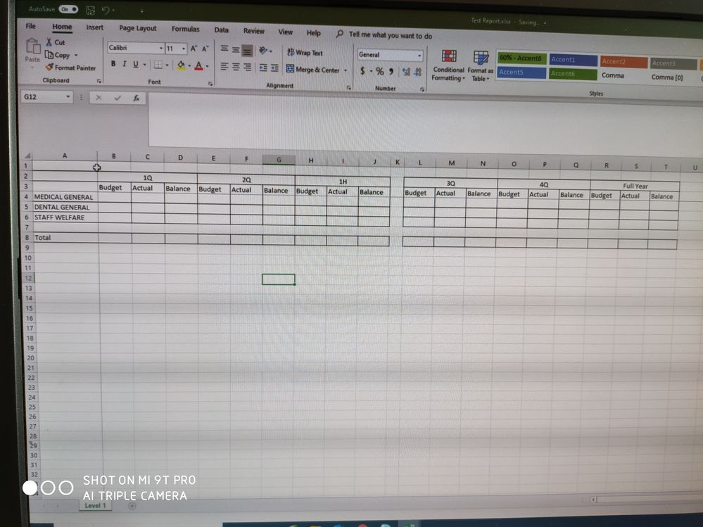

Tengo a continuación ejemplos de informes de presupuesto y real por mth y requrie a la salida de informe por trimestre.
Agradezco cualquier consejo. Gracias. InformeTest Actual.jpgActualrealTest Report.jpgReportdel presupuesto Test Budget.jpg

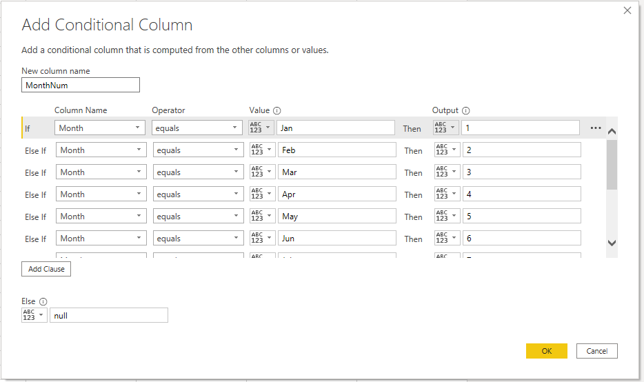

Intente crear una columna [MonthNum] y, a continuación, ordene la columna [Mes] por ella.

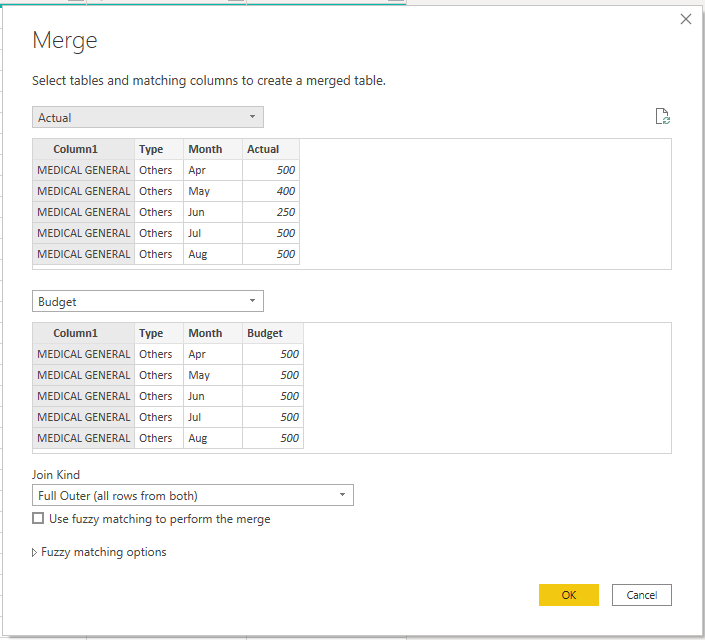

En Power Query Editor,
2. Transformar los datos de las tablas Real y Presupuesto:
  1. Eliminar botón 1 fila (fila total).
  2. Eliminar la columna "Total".
  3. Seleccione las columnas "Column1" y "Type" y, a continuación, desbloquee otras columnas.
  4. Cambie el nombre de las columnas.
3. Combine las consultas como nuevas.

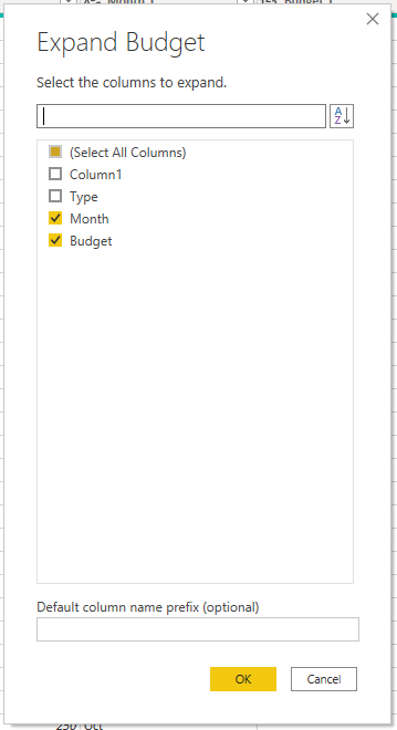

4. Expanda la tabla.

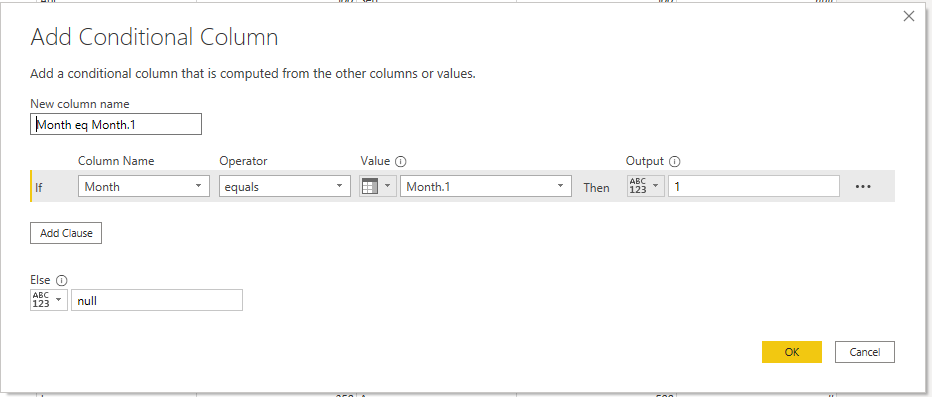

5. Agregue la columna condicional.

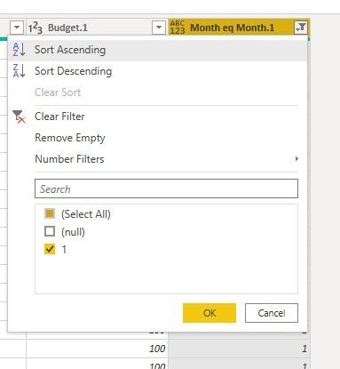

6. Filtrar filas.
7. Quite las columnas "Month.1" y "Month eq Month.1".
8. Cambie el nombre de la columna "Budget.1" por "Budget".
9. Agregue la columna condicional.
10. Cambie el tipo de columna "MonthNum".
11. Cierre y aplique.

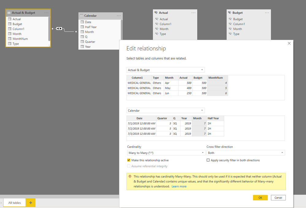

En Power BI Desktop,
12. Cree una tabla Calendario.
Calendar =
ADDCOLUMNS (
    CALENDAR ( DATE ( 2019, 1, 1 ), DATE ( 2019, 12, 31 ) ),
    "Year", YEAR ( [Date] ),
    "Month", MONTH ( [Date] ),
    "Quarter", QUARTER ( [Date] )
13. Crear relación.
14. Cree columnas en la tabla Calendario.
Q = SWITCH ( 'Calendar'[Quarter], 1, "1Q", 2, "2Q", 3, "3Q", 4, "4Q" )
Half Year = SWITCH('Calendar'[Quarter],1,"1H",2,"1H",3,"2H",4,"2H")

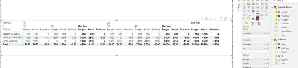

15. Cree una medida.
Banlance = SUM('Actual & Budget'[Actual])-SUM('Actual & Budget'[Budget])

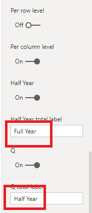

16. Cree un objeto visual Matrix.
Para obtener más información, compruebe el archivo PBIX adjunto.

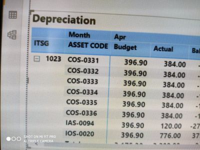

Hola Icey

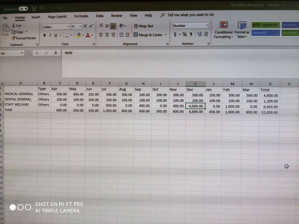

He probado y funciona a partir de los datos de mi captura de pantalla.
Pero cuando intento otro tipo de gasto, el Mes aparece en orden alfabético tanto de Presupuesto como De Real.
(es decir. Apr, Aug... etc.)
Pero necesito aparecer como Abr, May, Jun.... etcetera
Adjuntar son 2 fotos para su visualización.

Hola @Grace1 ,
