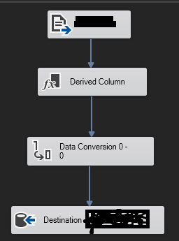

Tengo un problema con respecto al conjunto de datos que recibo de nuestro programa interno que no se puede cambiar ni configurar. Así que el problema es: estoy recibiendo archivos CSV con el campo Fecha como ''dd.mm.aaaa'' y me gustaría transformarlo a través de procedimientos SSIS como ''aaaa/mm/dd''. ¿Alguien puede ayudar? Gracias de antemano.
Matas
Logré lograr esto usando la función de Derived Column "REPLACE(Column, ".", "-")" y guardarlo en db.
Gracias a todos por las sugerencias, ¡apreciarlo!
Matas
Matas
Hola @Matas ,
Por favor, consulte el siguiente artículo y verifique si es útil.
https://zappysys.com/blog/ssis-yyyymmdd-date-format-using-ssis-expression/
Saludos Bsst
