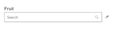

A menos que me falte algo, el PBIX tiene una segmentación que se divide entre manzana y naranja, sin embargo no pude ver un mecanismo por el cual una entrada en un objeto visual de filtro de texto tiene el poder de mostrar u ocultar objetos visuales.
Como ejemplo... mi resultado deseado sería este...
He agregado el filtro de texto visual al informe que proporcionó y oculto el resto de los objetos visuales.

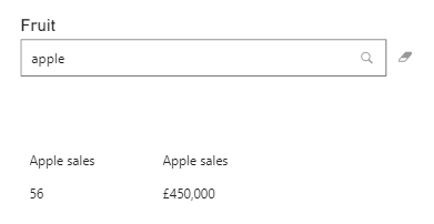

Cuando el usuario escribe en digamos, Apple en el filtro de texto y pulsa buscar o devolver, a continuación, algunos objetos visuales de tarjeta pre-hecho, pero ocultos aparecen en el informe, y se ocultan de nuevo cuando se borra el cuadro de búsqueda.
Me doy cuenta de que es una gran pregunta, pero ¿cuáles son tus pensamientos?

Como seguimiento de esto. ¿Es posible manipular la medida para mostrar si se introduce un valor determinado.
Por ejemplo, si alguien ingresa 'Apple' en el filtro de texto, mostraría los datos, pero si hubieran introducido 'Naranja' no lo haría?
¿Alguna idea?
Saludos más amables
Hola @featleyd ,
Puede crear una medida como se indica a continuación:
Measure 2 =
IF (
    HASONEVALUE ( 'Fruits'[Fruit] )
        && VALUES ( 'Fruits'[Fruit] ) = "Apple",
    [Measure],
