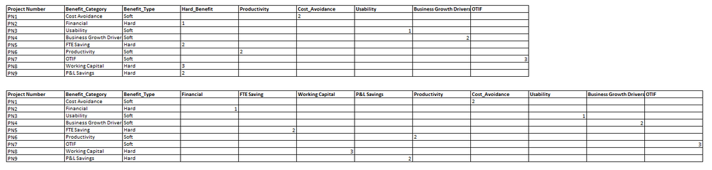

La siguiente tabla de ejemplo muestra, para cada proyecto, el valor monetario que generará y la categoría de beneficios a la que pertenece. Por último, cada categoría de beneficio se asigna además a un tipo específico. Desafortunadamente, en función de la forma en que se extrae la tabla, los valores de los beneficios "duros" se agrupan en una columna.
Apreciaría si pudiera ayudarme a sugegsting una manera de editar la tabla extraída de tal manera, que eventualmente resultaría en la segunda tabla (el valore cada categoría dura para estar bajo la correspondiente columna de beneficio duro).

@GeorgeGiannakis , una forma es despivo, ya que perderá la segunda columna. ¿puede guardar una copia de eso?
https://radacad.com/pivot-and-unpivot-with-power-bi
Transponer : https://yodalearning.com/tutorials/power-query-helps-transposing-data/
Otra forma es crear columnas calculadas. En Dax
nueva columna: if([col] á"Finanzas",[Valor],blank())

Hola Amit,
Muchas gracias por su respuesta, funcionó muy bien.
