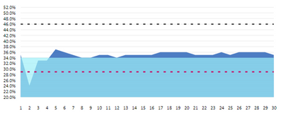

Necesitaba un gráfico de área y línea y lo leí en algún lugar para usar el gráfico KPI2.0 de Power BI, que me permite seleccionar el tipo de gráfico para diferentes valores.
Utilicé esto visual y funciona, sin embargo, no soy capaz de organizar los valores en el orden que los necesito. Por ejemplo, una está cubierta por la otra área.

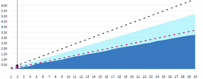

Todo lo que quiero es azul oscuro delante y azul claro en la parte posterior. Traté de cambiar el orden de mis valores de medidas en Fields, pero no ayudó. Para el otro gráfico, funciona según lo esperado.
La única diferencia en ambos gráficos es que el tipo de valores es decimal para uno y % para el otro.
En mi opinión, muestra el menor valor en frente, pero no permite cambiar el orden por gráfico de área.
¿Alguna idea de alguien?
El orden está determinado por el valor final (más reciente). El área con el valor más alto a la derecha de tu gráfico siempre estará "debajo" de las demás... y no creo que esto sea configurable...
