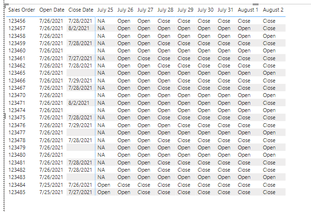

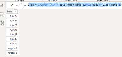

Cree una nueva tabla:
Date = CALENDAR(MIN('Table'[Open Date]),MAX('Table'[Close Date]))
A continuación, cree la medida:
Measure =
SWITCH(
    TRUE(),
    MAX('Date'[Date]) < MAX('Table'[Open Date]), "NA",
    MAX('Date'[Date]) >= MAX('Table'[Open Date])
        && ( MAX('Date'[Date]) < MAX('Table'[Close Date])
                || MAX('Table'[Close Date]) = BLANK() ), "Open",
    MAX('Table'[Close Date]) <> BLANK()
        && MAX('Date'[Date]) >= MAX('Table'[Close Date]), "Close"

Esto está funcionando muy bien para el gráfico como se muestra arriba. Ahora, ¿cómo obtengo un gráfico donde puedo contar cuántos están abiertos en un día determinado?

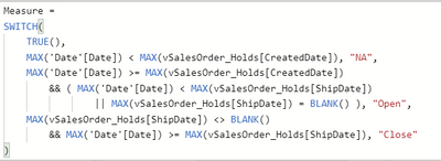

Aquí están mis fórmulas:

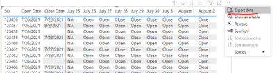

Estas fórmulas funcionan bien en mis datos de ejemplo. No estoy seguro de por qué no obteniste los resultados correctos. ¿Podría compartir su archivo PBIX? O bien, puede intentar exportar los datos visuales a un archivo CSV y ver cuántos valores están "abiertos" en cada fecha.
