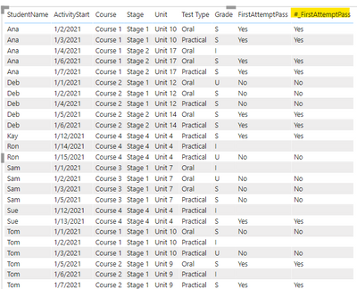

Necesito ayudar a actualizar automáticamente la columna FirstAttemptPass en la tabla siguiente. Me temo que mi cerebro no se está envolviendo alrededor de la lógica necesaria para lograr esto. Si necesitamos crear columnas adicionales, está bien.
En este uso, una sola prueba se compone de coincidencia de tipos de prueba oral y práctica. Mientras que un Práctico puede no tener un Oral coincidente (ver Kay, Sue, y Ron, abajo), un Oral siempre conduce a un Práctico.
Las calificaciones son satisfactorias, insatisfactorias e incompletas.
El protocolo es:
  1. Si Oral es Satisfactorio y si Práctico es Satisfactorio, entonces FirstAttemptPass es Sí (o Verdadero).
  2. Si Oral es Incompleto, busque la siguiente aparición del mismo oral y vuelva al paso 1.
  3. Si Oral es Satisfactorio y Práctico es Incompleto, busque el siguiente Práctico y vuelva al paso 1.
  4. Si Oral es Insatisfactorio, entonces tanto él como el Práctico coincidente (independientemente del grado) es No (o Falso).
  5. Si Práctico es Insatisfactorio, entonces tanto él como el Oral coincidente (independientemente del grado) es No (o Falso).
  6. Si Practical no tiene coincidencia Oral, como en el caso de mi Curso 4, Etapa 4, Unidad 4 ejemplos a continuación, entonces un primer Satisfactorio es Sí, un Incompleto que conduce a un Satisfactorio es Sí, y un Insatisfactorio (ya sea como primera unidad o como una continuación de Incompleto) es un No.
Espero haber explicado todas las condiciones. Si no es así, no dude en pedir una aclaración. He vinculado un archivo .pbix que tiene los mismos datos que la tabla insertada a continuación.

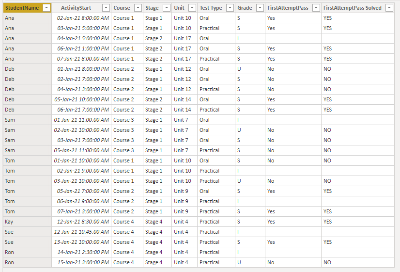

2 ACCEPTED SOLUTIONS
@RicFischer
Creo que lo solucioné, por favor, compruébalo.
FirstAttemptPass Solved =
VAR __o = "Oral"
VAR __p = "Practical"
VAR __grades =
    CALCULATETABLE (
        Table1,
        ALLEXCEPT (
            Table1,
            Table1[StudentName],
            Table1[Course],
            Table1[Stage],
            Table1[Unit]
VAR Result =
    SWITCH (
        TRUE (),
        CONTAINS ( __grades, Table1[Test Type], __o, Table1[Grade], "U" )
            || CONTAINS ( __grades, Table1[Test Type], __p, Table1[Grade], "U" ), "NO",
        CONTAINS ( __grades, Table1[Test Type], __o, Table1[Grade], "S" )
            && CONTAINS ( __grades, Table1[Test Type], __p, Table1[Grade], "S" ), "YES",
        NOT CONTAINS ( __grades, Table1[Test Type], __o )
    IF ( Table1[Grade] = "I", BLANK (), IF ( Table1[Grade] = "U", "NO", Result ) )

Cuando conecté la respuesta a mi Power BI, me di cuenta de que había olvidado que a mis datos de ejemplo les faltaban algunos campos cruciales (porque, en mis datos reales, los nombres de las unidades no siempre coinciden entre Oral y Práctico). Por lo tanto, estoy pidiendo por segunda vez con la esperanza de que todos ustedes sean lo suficientemente amables como para ayudarme con esto (de nuevo).
Olvidé mencionar en mi primer post que necesitaba una columna, no una medida.
El protocolo aclarado es:
  1. Si primero Oral es Satisfactorio y si primero Práctico es Satisfactorio, entonces FirstAttemptPass es Sí (o Verdadero).
  4. Si Oral es Insatisfactorio, entonces tanto él como el Práctico coincidente (independientemente de la fecha o grado) es No (o Falso).
  5. Si Práctico es Insatisfactorio, entonces tanto él como el Oral coincidente (independientemente de la fecha o grado) es No (o Falso).
  6. Si el primer Práctico no tiene coincidencia Oral, como en el caso de mi Curso 4, Etapa 4, Unidad 4 ejemplos a continuación, entonces un primer Satisfactorio es Sí, un Incompleto que conduce a un Satisfactorio es Sí, y un Insatisfactorio (ya sea como primera unidad o como una continuación de Incompleto) es un No.
El nuevo elemento crítico es el campo MatchingCourseStageUnit. Debido a que los nombres de las unidades no siempre se alinean (un ejemplo: la unidad 9a podría ser oral y la unidad 9b podría ser práctica) en los cursos más antiguos, ahora retirados, tuve que idear un campo coincidente separado para la cordura de búsqueda.

Para ser más específico, necesito modificar @Fowmysolución donde se ve un campo MatchingCourseStageUnit para encontrar el curso coincidente (oral a práctico o práctico a oral) con el fin de determinar si todo el evento fue un pase por primera vez o no. por ejemplo:
En el primer registro, tenemos el primer Oral de Ana con un valor CourseStageUnit de"Course 1Stage 1Unit 10 Oral". Vemos que lo pasó (Grade="S"), por lo que necesitamos usar el campo MatchingCourseStageUnit con un valor de "Course 1Stage 1Unit 10 Practical" para buscar la unidad coincidente. La unidad coincidente sería con el mismo nombre de estudiante (Ana) y un valor de CourseStageUnit de "Course 1Stage 1Unit 10 Practical". Si eso es un Grade="S" (y es en este caso), entonces es un Sí en el cálculo FirstAttemptPass.
Si es un fracaso para cualquiera de las unidades (Grado = "U"), entonces ambas unidades necesitan un "No" y todos los demás intentos de la Oral y Práctica para el mismo estudiante, curso y etapa deben ser un "No" también, porque no lo pasaron en el primer intento.
@RicFischer
Puede probar la solución que ya proporcioné pero quitar el filtro en el [Unidad] dentro de ALLEXCEPT.
¿como sigue?
VAR __o = "Oral"
VAR __grades =
    CALCULATETABLE (
        Sheet1,
        ALLEXCEPT (
            Sheet1,
            Sheet1[StudentName],
            Sheet1[Course],
            Sheet1[Stage]
            // Sheet1[Unit]
VAR Result =
    SWITCH (
        TRUE (),
        CONTAINS ( __grades, Sheet1[Test Type], __o, Sheet1[Grade], "U" )
            || CONTAINS ( __grades, Sheet1[Test Type], __p, Sheet1[Grade], "U" ), "NO",
        CONTAINS ( __grades, Sheet1[Test Type], __o, Sheet1[Grade], "S" )
            && CONTAINS ( __grades, Sheet1[Test Type], __p, Sheet1[Grade], "S" ), "YES",
        NOT CONTAINS ( __grades, Sheet1[Test Type], __o )
    IF ( Sheet1[Grade] = "I", BLANK (), IF ( Sheet1[Grade] = "U", "NO", Result ) )

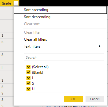

Estoy recibiendo algunos ahora que son FirstAttemptPass resuelto con sí a pesar de que no tiene ninguna calificación en absoluto. Ninguna calificación es "(En blanco)" en la lista desplegable para ese campo:
Esto sucede cuando se cancela el evento, algo en lo que no pensé al plantear la pregunta. Deben ser completamente ignorados en esta fórmula. No afectan al estado de un intento posterior que se considera como un primer intento.

No @RicFischer ,
¿Necesita una medida o una columna?
Aquí hay una medida:
#_FirstAttemptPass =
VAR currentGrade = MAX ( Table1[Grade] )
VAR _t =
    CALCULATETABLE (
        VALUES ( Table1[Grade] ),
        ALLEXCEPT (
            Table1,
            Table1[Course],
            Table1[Stage],
            Table1[Unit]
VAR result =
    IF (
        HASONEVALUE ( Table1[Grade] ),
        SWITCH (
            TRUE (),
            currentGrade = "I", "",
            currentGrade = "U", "No",
            currentGrade = "S" && "U" IN _t, "No",
            "Yes"
    result
Si esta publicación ayuda, entonces por favor considere Aceptarlo como la solución ✔️para ayudar a los otros miembros a encontrarlo más rápidamente.
@RicFischer
VAR __o = "Oral"
VAR __grades =
    CALCULATETABLE (
        Table1,
        ALLEXCEPT (
            Table1,
            Table1[Course],
            Table1[Stage],
            Table1[Unit]
VAR Result =
    SWITCH (
        TRUE (),
Olvidé especificar que necesitaba una columna. Considero correcta @Fowmyrespuesta y la marcaré como una solución. Pero, debido a que los datos son más complicados de lo que estaba recordando, olvidé un par de campos. Desde entonces recibí una solución aceptable, empezaré un hilo nuevo y hacer mi pregunta aclarada escribiré una respuesta a este hilo porque mi hilo nuevo estuvo marcado como spam.
