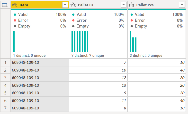

ArtículoID de paletPcs de paletas
609048-109-10710
609048-109-101040
609048-109-101220
609048-109-101320
609048-109-10920
609048-109-101140
609048-109-10810

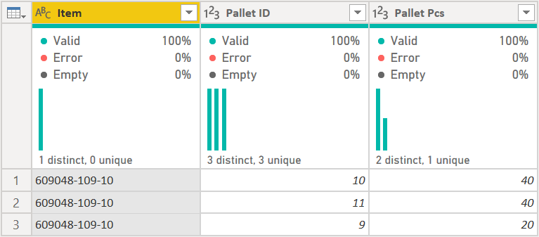

Pero, ¿Es posible editar el código M para ordenar primero por Pallet Pcs, y luego, por Pallet ID? (Algo así como la siguiente tabla).
Porque si es posible, el código M podría devolverme sólo los Pallets 10, 11 y 9, estos palets sumar 100 piezas.
609048-109-101040
609048-109-101140
609048-109-10920
609048-109-101220
609048-109-101320
609048-109-10710
609048-109-10810

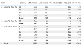

Pero ahora me siento como un tonto. Yo uso el código que u me dio @edhans,pero ahora no sé lo que estoy haciendo mal...
Sólo cambié el origen de las tablas A, B y C, y cuando actualo, el código M me trae palets incorrectos.
Me trae esto;
Donde debería traerme los próximos palés;
Este es mi archivo PBIX, ¿qué puedo hacer para solucionarlo?
Como dije: Sólo cambio las fuentes de mis mesas locales...
Este PBIX me está volviendo loco.

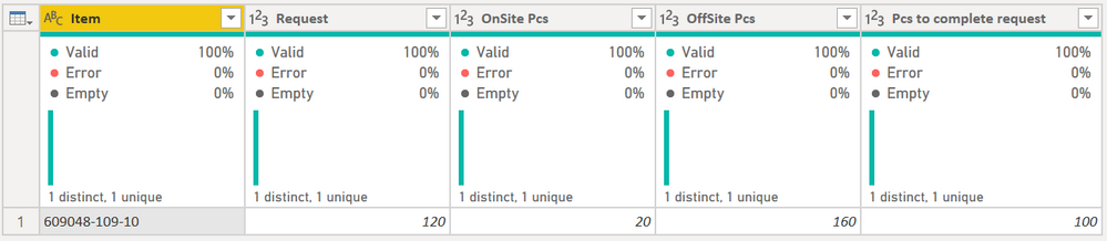

  1. la mesa A son los palés que necesito.

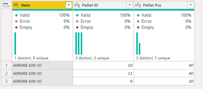

  3. Luego se transforma en esta tabla en base a la necesidad de 100 palets para ese artículo, en orden descendente de las piezas de palet, es decir, obtener los palets qty más grandes primero
  4. Y eso es lo que se carga en el modelo.

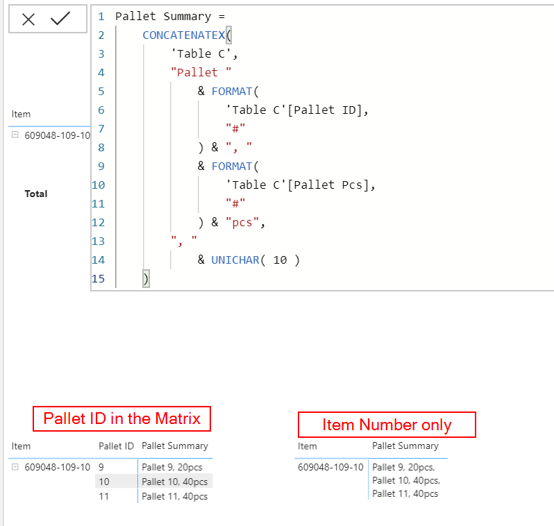

Si desea representarlo en DAX, puede utilizar la función CONCATENATEX().
Pallet Summary =
    CONCATENATEX(
        'Table C',
        "Pallet "
            & FORMAT(
                'Table C'[Pallet ID],
            & FORMAT(
                'Table C'[Pallet Pcs],
            ) & "pcs",
            & UNICHAR( 10 )
Ignorar la tabla B. Eso fue uno en el que lo hicimos antes 100% DAX y requería una medida DAX mucho más compleja. Además, no estoy seguro de cómo haría la medida ahora, ya que no se puede agregar un índice a una tabla DAX en la memoria - que soy consciente de.
Así que creo que la combinación de Power Query para dar forma a los datos para traer lo que necesita y DAX para analizar y resumir es el mejor método frente a tratar de hacer el 100% del ejercicio en cada lado.
Puede obtener el archivo desde el mismo enlace que el anterior. Guardé los cambios con esta medida en ella. La primera tabla de esa pestaña De Power Query es básicamente solo una matriz que muestra lo que hay en los datos sin que DAX los resuma.
