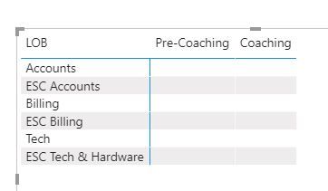

En la misma matriz, también muestra un campo de columna con 2 valores - Coaching y Pre-Coaching.
Como se puede ver en la captura de pantalla -
los 2 valores se muestran en orden alfabético, "C" y luego "P".
Pero realmente quiero que muestre Pre-Coaching, luego Coaching.
¿Cómo lo hago? ¿También creo un nuevo campo con el criterio de ordenación especificado como en el DAX para LOB, que no parecía funcionar en la visualización!

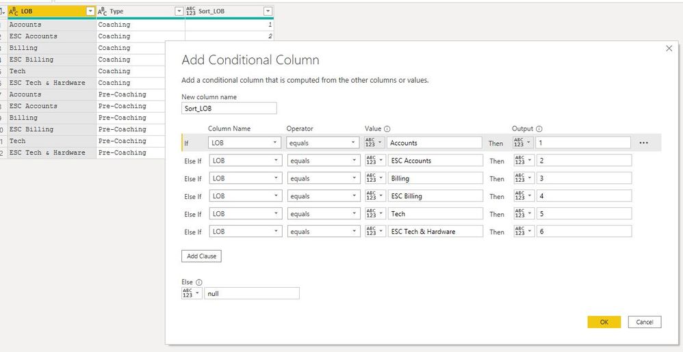

hola @ayeoh
Debe agregar dos columnas condicionales en las consultas de edición como se indica a continuación:
A continuación, utilice ordenar por columna en power bi desktop la fila y la columna.
https://radacad.com/sort-by-column-in-power-bi
Resultado:
y aquí está mi archivo pbix de muestra, por favor pruébelo.
saludos
Lin

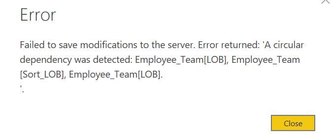

Re. Parte #1
Cambié la columna Sort_LOB calculada al dax SWITCH, luego seleccioné LOB y ordené por Sort_LOB, y encontré y mensaje de error - captura de pantalla adjunta.
@ayeoh , Crear una nueva columna
Nombre de la alabada del elogio [LOB]
y usar esto y también establecer una columna de ordenación en esto. No se puede utilizar una columna derivada como columna de ordenación para la columna base
https://docs.microsoft.com/en-us/power-bi/desktop-sort-by-column
Así que hice esto. Creé una nueva columna LOBName - LOB y luego cambié Sort_LOB se basa en LOBName y no en LOB.
A continuación, creé el objeto visual mediante LOB pero ordenado en función de LOBName, pero todavía generó el error de dependencia circular.
