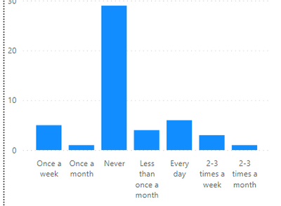

He pasado varias horas tratando de que mi gráfico de columnas muestre las columnas en el orden correcto. Tengo este gráfico:
Pero lo necesito para ordenar el eje x de la siguiente manera:

He intentado crear una nueva tabla con lo anterior y ordenarla por un índice, pero todavía no funciona. Cualquier idea o ayuda sería muy apreciada. ¡Muchas gracias de antemano!

Gracias por lo anterior. Sin embargo, mis selecciones en mis imágenes parecen ser diferentes. ¿Hay algo que deba hacer para que aparezca?
Cree una nueva columna condicional "Ordenar/Ordenar" en powerquery basada en la columna del eje X y use la nueva columna como Ordenar para el eje x.

No quiero ordenar mi tabla maestra con una nueva columna, porque para otro objeto visual, tendré que ordenar en otra columna, si eso tiene sentido.
Cree una tabla de cotas para los valores del eje y agregue la columna de orden de ordenación mediante SWITCH. Ordene los valores por la columna de criterio de ordenación y, a continuación, utilice este campo como eje
