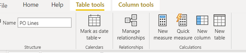

@Remco1986 Tienes que usar la nueva opción de tabla y allí pegas el código en lugar de una nueva columna.

Gracias, encontré este código similar, sin embargo, está devolviendo 'Una tabla de múltiples valores se proporcionó donde se esperaba un solo valor.' que es básicamente lo que estoy tratando de hacer. ' Combinación de varias columnas con valores duplicados en una columna con valores distintos.
Sólo cambié la columna mirando según la siguiente:
Country = FILTER(
    DISTINCT(UNION(VALUES('4 - Data (CSAT)'[Country]), VALUES('4 - Data (Voice)'[Country]))),
    [Country] <> BLANK()

Impresionante, ¡eso hizo el truco!
