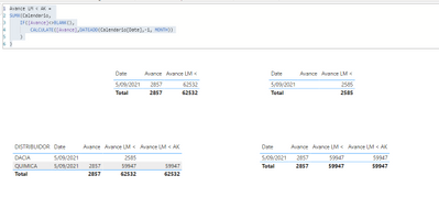

No estoy seguro de cómo desea definir 'período actual', pero si es solo genérico en todo el modelo, entonces debe proporcionar ese contexto de período actual iterando en la tabla Calendario. Las funciones del iterador terminan en X por lo general, como SUMX.
Creo que esta fórmula es lo que estás buscando, pero si no solo responde con cuál debería ser el resultado deseado:
Avance LM < AK =
SUMX(Calendario,
IF([Avance]<>BLANK(),
CALCULAR([Avance],DATEADD(Calendario[Fecha],-1, MES))
Tenga en cuenta que esto no filtra por Distribuidor cada período de fecha, sino que los agrega todos, por lo que si eso es algo que necesita, necesitamos saber CADA dimensión que desea incluir y debemos agregarla al contexto de la medida iteradora.

Como te comente es cierto que sirve cuando encuentra en blanco, pero cuando se agrupan ya no respeta la condicion el resultado correcto solo deberia ser : 59947

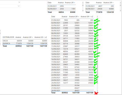

Hola me funciono bien a nivel registros esta formula pero al mostrar todos los dias no esta sumando correctamente el valor, estaba pensando en utilizar un hasonevalue pero no seria la solucion ya que esta medida la utilizare en muchas formas y tendrias que crear muchos hasonvalue :

¿Qué medida está utilizando para esta captura de pantalla? ¿Has probado mi sugerencia usando el SUMX(Calendario ... esto proporcionará el contexto para la fila de totales que está buscando.
