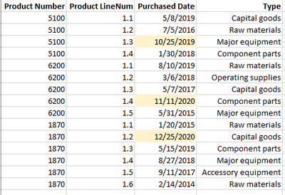

Necesito ayuda sobre cómo puedo obtener el valor de la columna "Tipo" basado en la fecha máxima de compra por número de producto y ProductLineNum. Por ejemplo, para el número de producto 5100, la fecha máxima de compra es el 25/10/2019, por lo que debe devolver el valor de "Equipo principal".
Resultado previsto:
Estoy probando la fórmula VAR y RETURN pero no pude hacerlo bien.
Gracias de antemano
¡Hola @summer18! Prueba esto:
Latest Type =
    MAX ( Table[Type] ),
    FILTER (
        'Table',
        'Table'[Purchased Date]
            = CALCULATE (
                MAX ( 'Table'[Purchased Date] ),
                FILTER ( Table, 'Table'[Product Number] = EARLIER ( 'Table'[Product Number] ) )
            && [Product Number] = EARLIER ( [Product Number] )
¡Espero que esta respuesta resuelva su problema!

¡Muchas gracias @goncalogeraldes! ¡Funciona!
