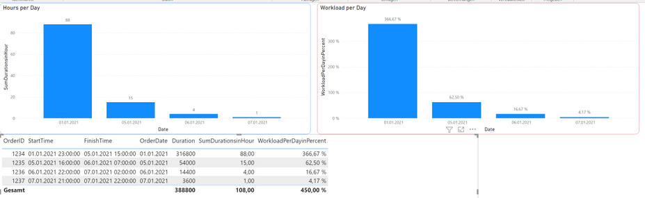

Obtener la duración entre dos fechas y hora distribuidas correctamente en el momento de la ocurrencia
Quiero preguntar cómo puedo calcular la duración correctamente en el momento de ocurrencia. Por ejemplo, tengo datos de muestra en la captura de pantalla. Se trata de una máquina que está constantemente buscando cajas y solo puede hacer un pedido tras otro. Por lo que debe quedar claro que esta máquina no puede trabajar más de 24 horas al día o supera una carga de trabajo por día de más del 100%:
Tomo la Orden No. 1234 como ejemplo: Es una orden que duró 88 horas. Pero solo 1 hora de ese tiempo de duración ocurrió el 1 de enero, porque comenzó un 2021-01-01 11PM. El problema que tengo es que los dos gráficos de barras no reflejan las horas correctas por día ni la carga de trabajo correcta por día. Porque la duración siempre cae completamente en el día donde comenzó el pedido, que es StartTime. Por lo tanto, la carga de trabajo de una hora para 2021-01-01 debería resultar en una carga de trabajo de 1/24, que es 4,2%, 100% por cada día intermedio y 15 horas / 24 = 62,5% para ese día donde terminó. (2021-01-05 15PM=15 horas de carga de trabajo ese último día)
Por otro lado, la Orden No. 1237 solo duró 1 hora, pero también terminó en el mismo día, por lo que no hay problemas aquí.
Espero que haya una posibilidad de calcular para que las horas se asignen correctamente a la fecha de ocurrencia.
Cualquier ayuda es muy apreciada.
Muchas gracias.
Mejor.
Archivo PBIX para SampleData:
https://drive.google.com/drive/folders/1dmwyfPPyoITKvQF7VtuxEJuIwJKBhSv-?usp=sharing

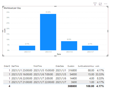

Hay @Applicable88 ,
De acuerdo con su descripción, pruebe la siguiente fórmula MEASURE:
work =
IF (
    DAY ( MAX ( 'Order'[FinishTime] ) ) = DAY ( MAX ( 'Order'[StartTime] ) ),
    ( HOUR ( MAX ( 'Order'[FinishTime] ) ) - HOUR ( MAX ( 'Order'[StartTime] ) ) ) / 24,
    ( 24 - HOUR ( MAX ( 'Order'[StartTime] ) ) ) / 24
Si la comprensión está desactivada, describa más a fondo sus requisitos y proporcione capturas de pantalla de los resultados deseados. Responderé a sus preguntas lo antes posible.

Hola @v-henryk-mstf,muchas gracias por el esfuerzo. Los valores siguen sin ser correctos. Como puede ver, el primer pedido abarca más de 3,5 días, pero entre el 2021-01-01 y el 2021-01-05 no hay barras. La hora en que nos devolvieron aquí, tampoco es como debería mostrarse.
Trato de describir en detalle:
OrderID 1234 dura 88 horas en total. Comenzó el 2021-01-01 a las 11PM. El primer gráfico es correcto, ya que se asigna 1 hora al primer día de inicio: 1 hora / 24 horas son 4,17%
Después debería haber otras 3 barras para 2021-01-02 hasta 2021-01-04 cada día 100% carga de trabajo. En 2021-01-05 que es el último día de ese pedido, la máquina funciona 15 horas, por lo que en porcentaje de carga de trabajo resulta en 15/24 = 62,5%.
Lo más importante es que la máquina ejecute pedidos uno tras otro, pero nunca al mismo tiempo, lo que en realidad devuelve datos claros.
Espero que haya una manera de calcularlo de esa manera y también para las otras órdenes. Por supuesto, un pedido también puede comenzar y terminar el mismo día.
Saludos.
