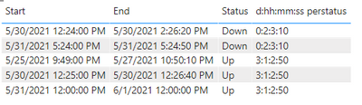

No @SysLostInBI
En función de su descripción, desea calcular los "días, horas, minutos, segundos por estado" en lugar de "suma de segundos por estado", pero en Power BI no hay ningún formato de este tipo. Así que le sugiero que cree la columna y mida a continuación para personalizar su formato "day:hh:mm:ss", por ejemplo.
secondsColumn = DATEDIFF('Table'[Start],'Table'[End],SECOND)
d:hh:mm:ss perstatus =
var _sumseconds_perstatus=CALCULATE(SUM('Table'[secondsCol]),ALLEXCEPT('Table','Table'[Status]))//calculate sum seconds per status
var _day=INT(_sumseconds_perstatus/(24*3600))
var _hour=INT((_sumseconds_perstatus-_day*(24*3600))/3600)
var _min=INT((_sumseconds_perstatus-_day*(24*3600)-_hour*3600)/60)
var _sec=INT((_sumseconds_perstatus-_day*(24*3600)-_hour*3600-_min*60))
return
_day&":"&_hour&":"&_min&":"&_sec
Consulte el archivo de ejemplo adjunto a continuación.
Equipo de apoyo a la comunidad _ Tang
Si este post ayuda,por favor considere Aceptarlo como la solución✔️ para ayudar a los otros miembros a encontrarlo más rápidamente.
