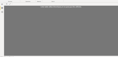

Después arduo lo que has dicho, I entender ese funcionará, pero tengo otroproblema cuando Aplicar su solución. Estoy conectado en modo DirectQuery y cuando arduo calcular Columnas, I no poder encontrar el LOOKUPVALUE() función.
Enlatar decir yo lo que está mal?
Gracias para su ayuda.
¿Es normal?
Sí, eso es normal.
También tenga en cuenta la sección de comentarios
Función LOOKUPVALUE (DAX) - DAX | Documentos de Microsoft
