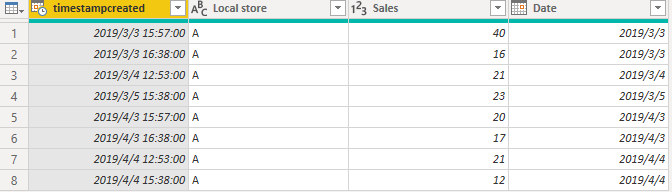

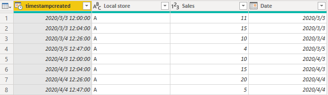

Es posible que deba crear dos nuevas columnas de fecha (tipo de fecha) como Anand24 respondió en Table1 y Table2.
Tabla1:
Tabla 2:
Ahora cree relaciones entre Dimdate[Date] (Tipo de fecha) y Table1/Table2[Date](Tipo de fecha)

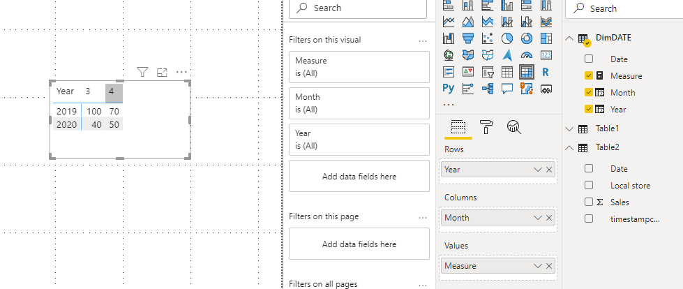

Finalmente construya una medida y utilice la matriz para mostrar el resultado:
Measure =
SWITCH(
    TRUE(),
    MAX(DimDATE[Year])=2019,CALCULATE(SUM(Table2[Sales])),
    MAX(DimDATE[Year])=2020,CALCULATE(SUM(Table1[Sales])))
Puede descargar el archivo pbix desde este enlace: Obtener datos de dos tablas en un objeto visual basado en la fecha

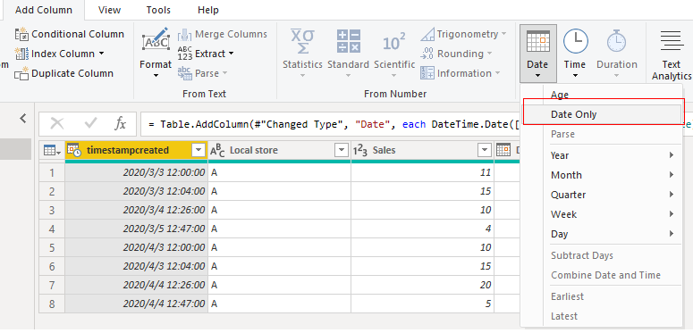

@Demolia , Crear una tabla de fechas y otras dimensiones comunes si es necesario.
Unirse a que con la única fecha en ambas tablas
Fecha de la fecha [Fecha y hora].fecha //crear una nueva columna como

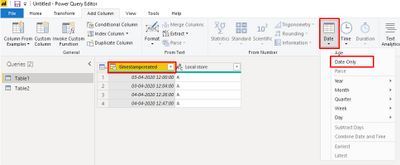

Hola @Demolia ,
No creo que deba tener ningún problema con unirse a 2 campos de fecha y hora.
No obtienes directamente año y mes porque el año y el mes no se pueden obtener directamente del campo de fecha y hora.
Puede convertir esos campos de fecha y hora en el campo Fecha y luego usarlos para obtener el año requerido:
1. Directamente del Informe
2. Desde el Editor de consultas
