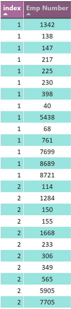

Así que tengo una base de datos y he aplicado ciertos filtros en ella para obtener la exploración de los objetos visuales de la tabla.

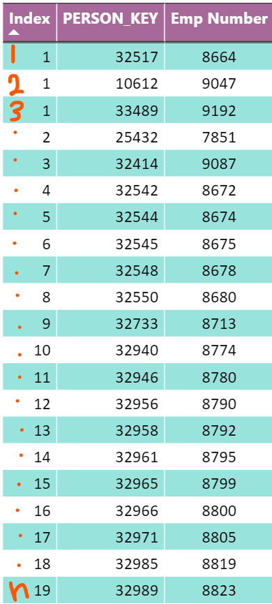

Necesito el número de índice para cada fila de la tabla, lo estaba intentando todo el día, pero sin ningún éxito
los recuentos de filas pueden ser de 0 a 6K cols
Esto es lo mejor que puedo conseguir

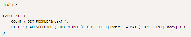

Medida actual :
btw cuando aplico la misma medida a otra tabla (tener más de 1000 cols) este es el resultado:

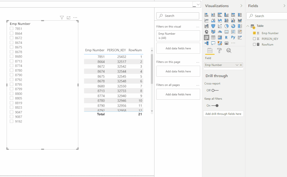

Hola @dfour ,
Puede probar esta medida.
RowNum =
    COUNT ( 'Table'[Emp Number] ),
    FILTER (
        ALLSELECTED ( 'Table' ),
        'Table'[Emp Number] <= MAX ( 'Table'[Emp Number] )
Puede consultar más detalles desde aquí.
Stephen Tao
Hola @dfour ,
RowNum =
    FILTER (
Stephen Tao

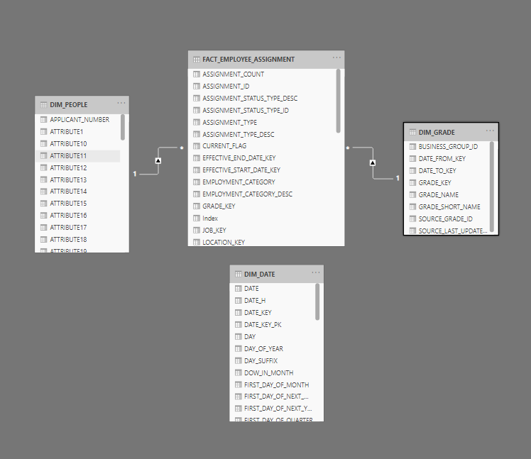

Parece que podría ser cuestión de contar la combinación de tabla correcta[columna]. ¿Cómo es el modelo de datos? También puede usar la función COUNTROWS y luego no necesita calcular.
www.excelwithallison.com
@AllisonKennedy
Traté de conteos antes sin éxito
La tabla toma filtros de la obtención de detalles y muestra una tabla visual para los empleados con los filtros aplicados
