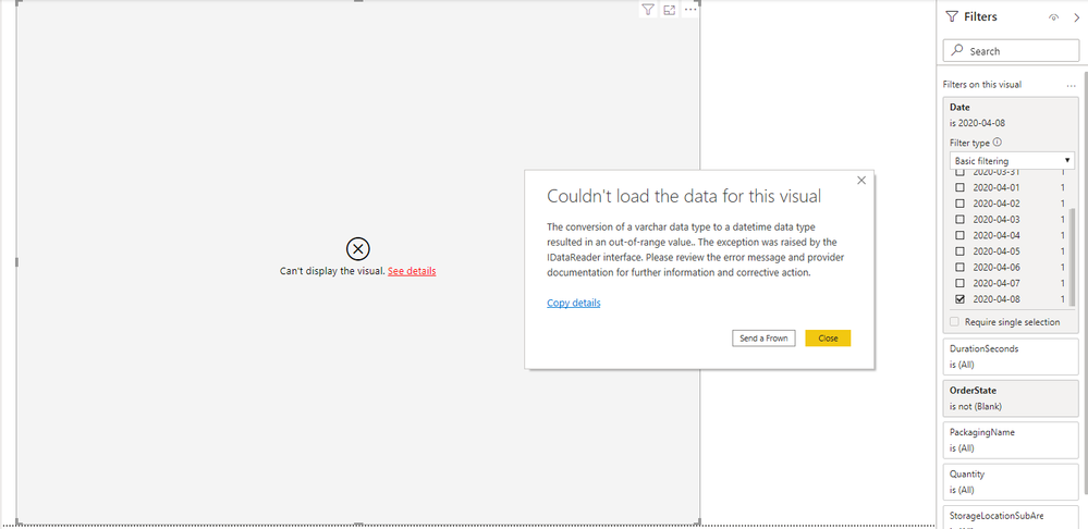

Estoy intentando configurar algunas tablas y objetos visuales básicos en Power BI Desktop, conectándolo a una base de datos de SQL Server (2016) mediante Direct Query. No tengo problemas para acceder a los datos, configurar el modelo de datos y actualizar, etc., pero cada vez que intento agregar filtros de fecha a la dimensión de calendario obtengo el error publicado a continuación. Cuando cambio al modo de importación funciona bien, así que supongo que tiene algo que ver con cómo PBI consulta los datos del origen.
¿Alguien sabe cómo resolver este problema?

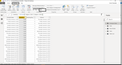

Compruebe el Tipo de datos de la columna en ambos lados de la unión. O es el tipo de datos de una fecha se cambia en power bi . Asegúrese de que es la fecha

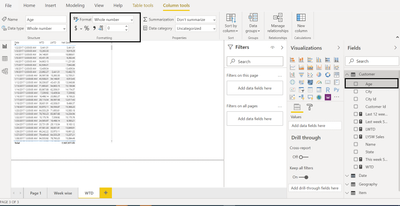

Hola, gracias por tu respuesta.
El tipo de datos ya está establecido en fecha. Estoy consultando tanto las dimensiones como los hechos. Estoy tratando de filtrar una tabla de hechos, usando una dimensión de fecha si eso es de ayuda.
