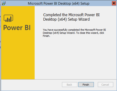

¡No se puede instalar la nueva versión ni desinstalar la versión actual de Power BI Desktop en la instancia EC2!
Cuando intento desinstalarlo a través de la característica Agregar o quitar programas, después de unos pocos clics, al instante me lleva a la "Ha completado con éxito el Asistente para la instalación de Microsoft Power BI Desktop (x64)", y sé que no fue correctamente porque llegó a esta página instantáneamente (también, el programa permanece en la lista de programas):
a1b0a73036225c0c073e6fa3b107d7de
De nota es el hecho de que todavía tenía este problema después de desinstalarlo con el MicrosoftProgram_Install_and_Uninstall software que está destinado a ser utilizado para ayudar en casos como estos.

Cualquier ayuda sería muy apreciada, ya que esto ha matado por completo mi capacidad para hacer cualquier trabajo....
Si me ayuda, puedo descargar e instalar/desinstalar cualquier versión de 32 bits de Power BI está bien, pero esa no es una opción, ya que nuestros conectores son de 64 bits. No creo que esto esté relacionado con los permisos, ya que estoy en una cuenta de administrador en mi instancia EC2.

Parece que falta el archivo 'state.rsm', compruebe si este archivo de estado existe. Como usted es la cuenta de administrador, puede ejecutar el archivo de instalación como administrador.
Si no puede encontrar el archivo de estado, puede intentar descargar la versión de inicio tardío de power bi desktiop:
https://www.microsoft.com/en-us/download/details.aspx?id=58494
