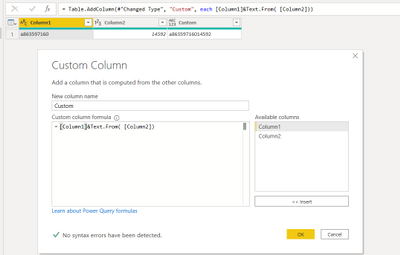

Allí @AnandaKali
¿Cómo quieres concatarlos? ¿Así?
No, los estoy concatenando en la barra de fórmulas no en la pestaña transformar datos.
¿Te refieres a DAX no A M?
Sí en DAX no en M
Pero esto ayuda gracias.
