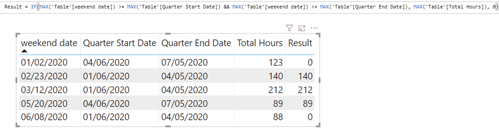

@sapuser ,
Cree una medida usando dax como se muestra a continuación:
Result = IF(MAX('Table'[weekend date]) >= MAX('Table'[Quarter Start Date]) && MAX('Table'[weekend date]) <= MAX('Table'[Quarter End Date]), MAX('Table'[Total Hours]), 0)
