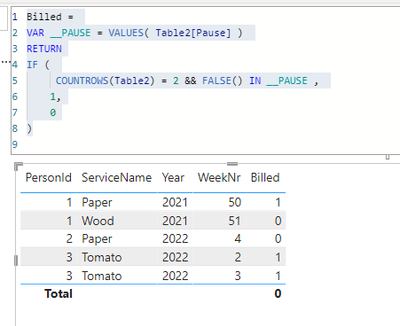

@grggmrtn
¿Puede probar esta medida, por favor:
Billed =
VAR __PAUSE = VALUES( Table2[Pause] )
IF (
     COUNTROWS(Table2) = 2 && FALSE() IN __PAUSE ,
    1,
    0
@grggmrtn
Billed =
IF (
    1,
    0
¡Estoy muy impresionado! Eso fue MUCHO más fácil de lo que había imaginado, y todavía no estoy seguro de por qué está funcionando, pero es 😉
¿Hay alguna manera de hacer esto con un RESUMEN en lugar de una tabla "física" real? Mis datos, en realidad, se componen de una tabla de hechos sin hechos y un montón de dimensiones ...
@grggmrtn
¡Me alegro de que haya resuelto su problema!
¿Cómo funciona?
VALUES captura los valores actualmente visibles de la columna Pause y almacena en __PAUSE tabla virtual, la condición IF comprueba si hay dos filas en la tabla y, mediante el operador IN, también comprueba si existe el valor FALSE() dentro de __PAUSE tabla, luego devuelve 1 else 0
Espero que haya sido claro o te haya confundido 🙂
