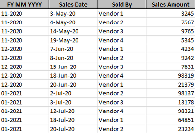

He havd una tabla que se parece a la fllowing:

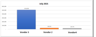

Mi requisito es tener un gráfico de barras que muestre los 3 principales proveedores de ventas para el mes actual en función de la fecha de ventas (en este caso para el mes de julio, y debe cambiar a agosto cuando comienza el 21 de agosto).
Esto es lo que quiero conseguir.

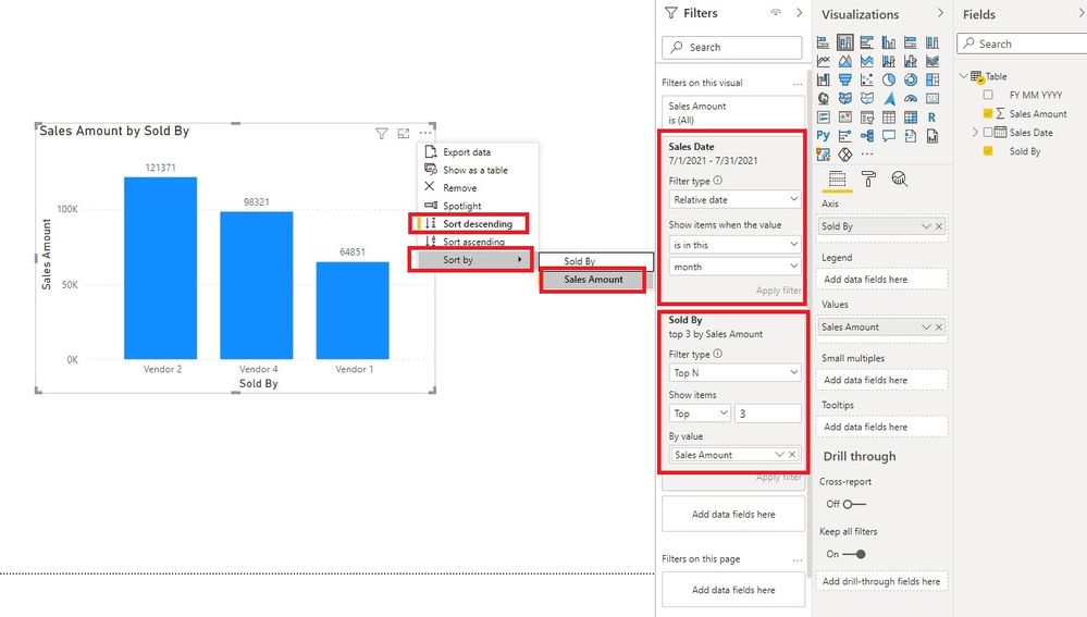

Prueba esto:
Icey

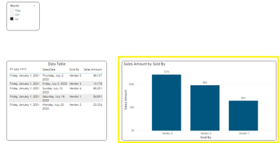

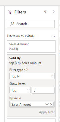

Debe usar el filtro visual (Vendido por) TopN contra la cantidad de ventas ... ya que necesita top 3, entonces usted debe tener los seetings como se muestra a continuación.
Puede descargar este archivo de ejemplo.
