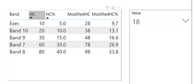

Hola @RolinMartis ,
Me gustaría probar de esta manera:
Creo que podemos usar Power BI para una aplicación de simulador, pero quizás con limitaciones dependiendo de lo complejo que sea nuestro requisito.
Adjunto un ejemplo, utilizando su información de muestra y puedo capturar la entrada del usuario con la ayuda de un menú desplegable y calcular las cifras modificadas. Está cerca de lo que pueda necesitar, excepto que lo creé como una entrada de usuario único para todas las bandas.
Lo que hice:
Aparte de la tabla principal, utilicé Generateseries para crear una serie como una tabla para usar como entrada de usuario y luego relacionada con la tabla principal con una columna ficticia (muchas a muchas). Pero como vamos a usar una segmentación de datos que solo puede seleccionar un solo valor, eventualmente se convierte en 1 a muchas relaciones.
Entonces es simple calcular nueva medida utilizando las entradas del usuario.
Este puede ser un ejemplo solo para mostrar que la simulación es algo posible. Utilicé este método para crear histogramas y usar la selección de usuarios para la variación del tamaño de la papelera.
Encuentre el archivo de muestra en el siguiente enlace:
https://drive.google.com/drive/folders/1NdUA2NU4enniMDEl5jipTIyZlKpGmlKl?usp=sharing

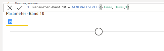

algo así como debajo del botón de entrada que quiero dar al lado de cada banda.
Creé el parámetro y lo agregué como filtro. pero su actuación es extraña. Está reduciendo el número que estoy ingresando.
si escribo 20, muestra 19 cuando presiono enter. de la misma manera
De hecho, reduce 1 cada vez que introduzco un número par. con números impares está totalmente bien.
@RolinMartis ,
En primer lugar, su problema de que cuando ingresa 20 en la segmentación de datos pero mostrará 19 es causado por valores demasiado mant. Puede encontrar esta advertencia haciendo clic en el icono "i" en la parte superior de la segmentación de datos.
La solución es agregar un filtro a sus datos, puede reducir el rango como dejar que muestre datos de -100 a 100. Entonces la rebanadora funcionará bien.
