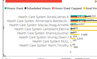

Hola a todos, cuando se profundiza en el gráfico, no quiero mostrar el nivel anterior en la etiqueta en el eje Y
Por ejemplo, en la captura de pantalla, no quiero que diga "Health Care System Amato, James A". Lo necesito para decir "Amato, James A"

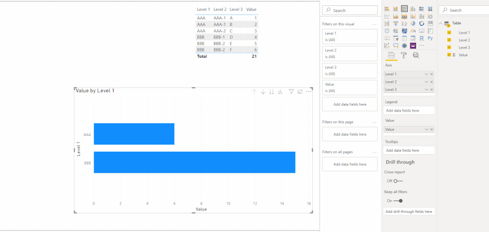

Hola @dgp281 ,
¿Quiere decir que cuando se "expande todo hacia abajo un nivel en la jerarquía", las etiquetas de los niveles anteriores también se muestran? Como a continuación:
Puede optar por utilizar "ir al siguiente nivel de la jerarquía". Solo muestra las etiquetas del nivel actual.

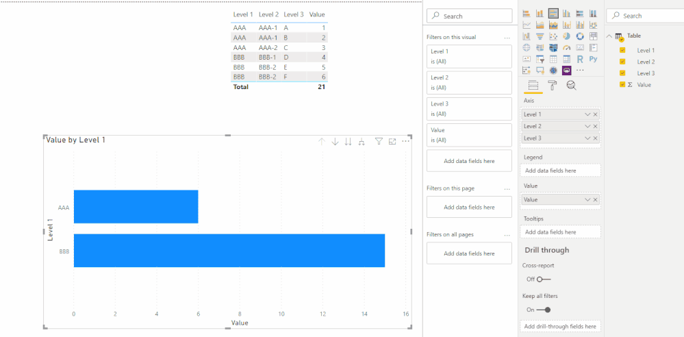

Hola @dgp281 ,
Si selecciona el icono de desglose power-bi-drill-icon2.png para activarlo, al hacer clic en el gráfico se desglosará un campo a la vez. Esto no mostrará las etiquetas del nivel anterior.
Si hace clic con el botón derecho en el gráfico y elige "Mostrar siguiente nivel" o "Expandir al siguiente nivel", el efecto es el mismo que el uso de iconos en el encabezado visual.

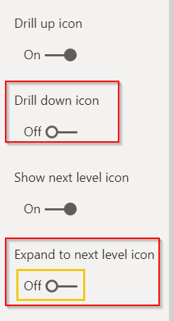

edhans
Desea ocultar la flecha Expandir todo hacia abajo (la única - a doble) y la flecha hacia abajo (flecha hacia abajo única) en el encabezado visual y solo use el botón Ir al siguiente nivel (dos flechas hacia abajo).
2020-05-05 09_59_30-Untitled - Power BI Desktop.png2020-05-05 10_01_43-Untitled - Power BI Desktop.png
Luego se mostrará un nivel a la vez a medida que desglosan y suben.

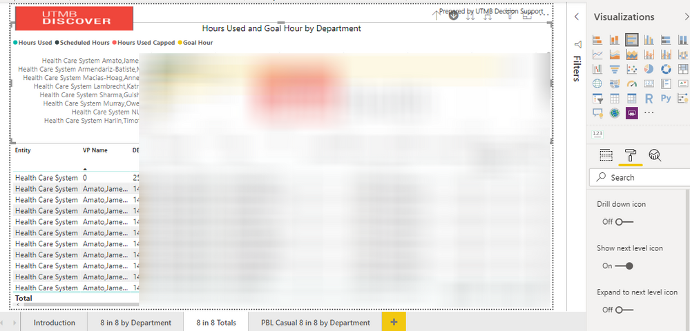

MCSA: BI Reporting
Bien, lo hice y no parece haber cambiado nada
@edhans
edhans
como se ha indicado, la deshabilitación no funciona en el escritorio de Power BI. Siempre muestra todos los botones. Tienes que publicarlo y mirarlo en el servicio para ver lo que ve el usuario final.
MCSA: BI Reporting
Ahh bien veo, cuando estoy en el servicio de bi de potencia en línea ahora no puedo hacer clic en el gráfico para profundizar aunque.
Un usuario necesita poder hacer clic en cualquier parte del gráfico y explorar en profundidad un nivel, pero no quiero que todas las etiquetas del eje Y se concatinen.

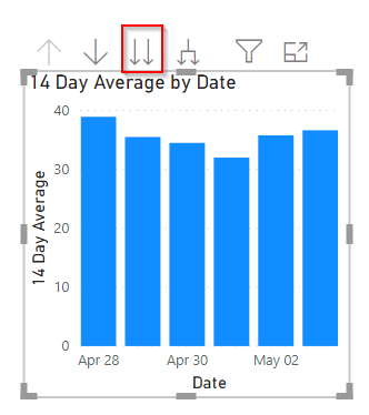

edhans
La flecha de doble hacia abajo les permite profundizar hasta el siguiente nivel y no se concatenaen en mi prueba.
De lo contrario, creo que no tienes suerte con esa imagen. No está seguro de si algún objeto visual personalizado permitiría ese tipo de control granular en lo que muestran.
