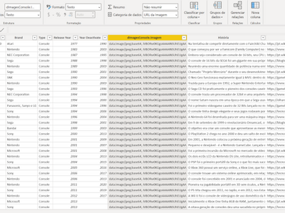

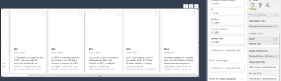

Estoy usando la aplicación Navegador de tarjetas para que estas imágenes no se muestren para mí.
Si uso la imagen en matriz, funciona muy bien, así que en el navegador de tarjetas no funciona. La columna era "URL de imagen", intento usar el enlace en Google Drive, pero no funcionó también.

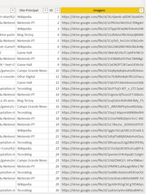

Puse este enlace en una columna:
Un ejemplo del enlace: https://drive.google.com/file/d/1lLzSjxmb-q0DXC9yJA6YnvCywOqex0PP/view?usp=sharing
No sé qué estoy haciendo mal.

Vi este tema, pero no entendí cuál es la diferencia para mí.
En este ejemplo, la gente dijo que la tarjeta sólo utiliza las imágenes web, pongo estas imágenes en Google Drive y no se muestra de nuevo, ¿puede saber que necesita hacer subir sólo una unidad? Tal vez este sea el problema.
