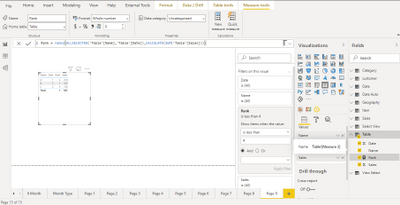

@XZ_Excel , Pruebe una nueva medida como esta y filtre para < .3
rankx(allselected(Table[name], table[date]), calculate(sum(table[sales])))
Para rango Consulte estos enlaces
https://radacad.com/how-to-use-rankx-in-dax-part-2-of-3-calculated-measures
ttps://community.powerbi.com/t5/Community-Blog/Dynamic-TopN-made-easy-with-What-If-Parameter/ba-p/367415

@XZ_Excel , ¿Puede compartir una muestra más grande. Probé la medida que compartí anteriormente y obtuve los resultados
Gracias por la respuesta rápida. He visto esto publicado y probado, pero esto no da el resultado deseado.
Si sólo hago la tabla (sin N superior, sin filtrado de lujo), los 10 mejores de ventas por fecha por empleado (en una tabla muy grande) muestran los números correctos. No hay duplicados de valores en el top 10 de esa tabla muy grande. Sin embargo, una vez que pruebe su solución para hacer una lista real top 10, el valor más alto ya no está en la parte superior. Hay un montón de valores que tienen la clasificación "1", es decir, termino con una lista mucho más grande que un Top 10, a pesar de que no hay valores duplicados en el top 10 real ?
