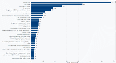

En mi Power BI, se usa una base de datos como origen de datos.
En la base de datos, introduzco personas y valores o puedo hacer clic en valores. En un determinado campo de entrada, puedo seleccionar varios valores al mismo tiempo.
En Power BI, quiero contar cuántas veces se ha seleccionado un valor en total, pero la selección exacta en el campo de Power BI se selecciona actualmente en las personas individuales.
Esto entonces se ve así:
Como puede ver, algunos términos aparecen en varias barras.
¿Puede ayudarme a contar solo los términos individuales, con qué frecuencia se seleccionaron en general?

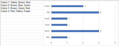

Aquí hay un ejemplo de cómo debería verse:

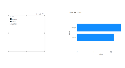

Gracias @v-luwang-msft, eso fue realmente útil.
Hay @Benedikt42 ,
En Power BI, al usar la segmentación de datos, también puede seleccionar varios valores, mantener presionado el valor ctrl y, a continuación, hacer clic en el valor seleccionado en la segmentación de datos.
recomienda:
