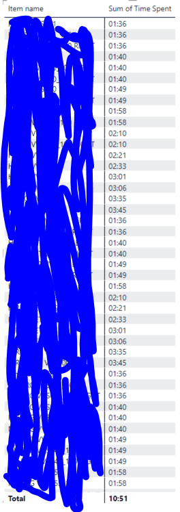

Multiplicar minutos por cantidad

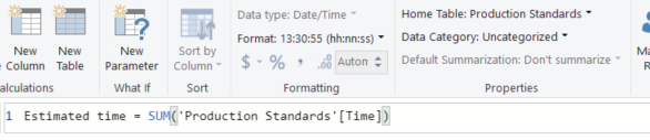

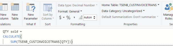

Tengo dos medidas como las que se muestran a continuación.
Ahora, quiero multiplicarlos, pero cuando lo hago, los resultados son números decimales.
¿Cómo cambiarlos a Minutos/Horas?

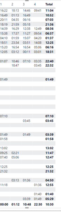

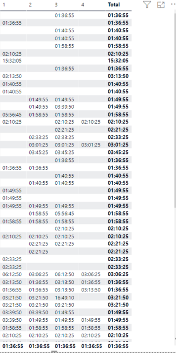

Pero, no puedo averiguar el problema con asumir el tiempo (Total).
¿Por qué no es correcto?

Intenté la solución de las dos cosas, pero aún así no funcionó.
En algunos casos los resultados son correctos, pero en la mayoría de los casos son incorrectos.
