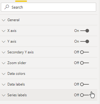

¿Qué quiere decir con datos del mes pasado? Necesita más contexto. Para mostrar la leyenda puedes activar la serie lable. Esta función se lanzó en la actualización de septiembre de 2021
