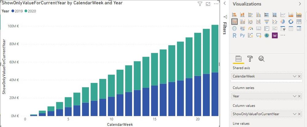

Hola a todos,
Creo que tengo una pregunta bastante simple.
¿Cómo tengo que cambiar esta medida para mostrar SOLAMENTE los valores para el año actual?
(Quiero mostrar los valores acumulados del año en curso solamente)
ShowOnlyValueForCurrentYear =
VAR maxWeek = MAX('Calendar'[CalendarWeek])
VAR maxYear =  MAX('Calendar'[Year])
CALCULATE(
    [Total Value Orders];
    ALL('Calendar'[CalendarWeek]);
    FILTER(ALL('Calendar'[Year]); 'Calendar'[Year] = maxYear);
    'Calendar'[CalendarWeek] <= maxWeek

FarhanAhmed
En la serie de columnas que está poniendo año y por lo tanto no hay filtros aplicados en él, está tomando todos los años disponibles.
Su medida funcionará correctamente si elimina el año de la serie de columnas

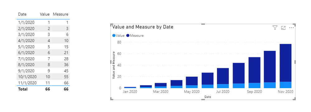

Hola @robertomari2020 ,
Cree una medida de forma similar a la siguiente:
Measure =
Var _year=YEAR(TODAY())
Return
CALCULATE(SUM('Table'[Value]),FILTER(ALL('Table'),'Table'[Date]<=MAX('Table'[Date])&&YEAR('Table'[Date])=_year))
Y verás:
En su caso, puede intentar a continuación la expresión dax:

Hola @v-kelly-msft ,
Intenté tu código sugerido, pero sigue teniendo el mismo problema. Toma el valor de 2019 y también lo muestra en 2020. (pero 2020 debería estar vacío, porque sólo tengo valores en 2019)
