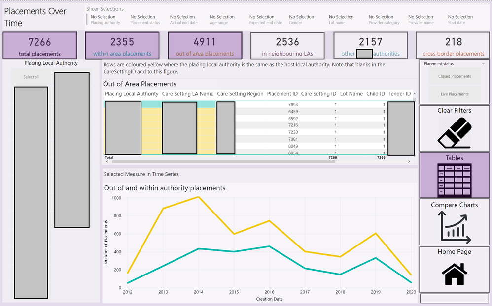

Actualmente tengo un informe con una multitarjeta que muestra las opciones de segmentación de datos seleccionadas por el usuario. El cliente está contento con esto:
question_01_02.pngAquí está la página del panel. Me gustaría crear una manera de recordar al usuario si han seleccionado alguna fecha en particular dentro de la serie temporal.
Ahora necesito hacer lo mismo, pero para escenarios en los que el usuario ha realizado una selección en un objeto visual que está filtrando entre referencias dentro de la página del informe. Así que están haciendo clic en una línea de la serie temporal en lugar de hacer una selección dentro de una segmentación de datos. ¿Es posible? Realmente no quiero desactivar el filtrado cruzado, ya que es una gran característica.

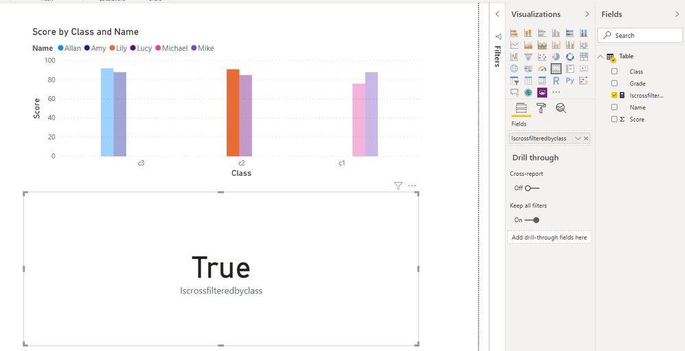

Según su descripción, creé datos para reproducir su escenario.
Mesa:
Puede crear una medida como se muestra a continuación.
Iscrossfilteredbyclass = ISCROSSFILTERED('Table'[Class])
Resultado:
Allan
Gracias @v-alq-msft que parece que puede ser lo que necesito. Por lo tanto, es probable que pueda encadenar el comando ISCROSSFILTERED() con el operador '' para cubrir todas las clases posibles para seleccionar en la página del informe.

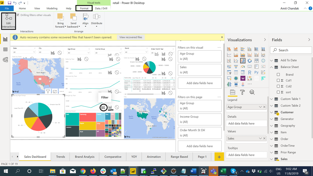

@ming_merciless, no estoy seguro de que lo tengo. Pero las interacciones van te ayudan
https://docs.microsoft.com/en-us/power-bi/service-reports-visual-interactions
Hola @amitchandak ,
Gracias por la respuesta rápida. Desactivar las interacciones no es lo que quiero hacer aquí.

Espero incluir, excluir en el clic derecho no le ayuda

He actualizado la pregunta original para incluir una imagen de la página del informe.
Puede ver que en la parte superior de la página hay una multitarjeta que captura cualquier selección de segmentación de datos que realice el usuario. Me preguntaba si había una solución similar para mostrar si un usuario ha hecho una selección dentro de un objeto visual que está filtrando cruzadamente en cualquier lugar de la página. Como una tarjeta de advertencia: "Advertencia, las selecciones filtran sus datos".
