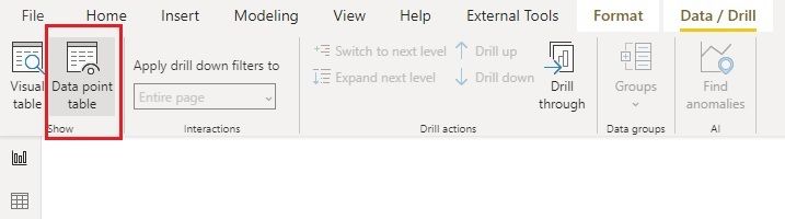

He visto una opción y si selecciono esto, podemos obtener los detalles de un gráfico de barras o columnas haciendo clic sobre una sola barra o columna. Pero esto solo funciona en modo de edición en el servicio power bi. Una opción similar está disponible en Power BI Desktop, pero solo funciona en modo de edición. No estoy seguro de por qué no funciona después de publicar desde el escritorio a la web o si guardo el mismo en el servicio power bi. Esta es una gran opción, pero no funciona en el modo de vista de informe. ¿Puede alguien sugerir cómo lograr esta funcionalidad para los espectadores de informes?

Creo que esto es por diseño. En Power BI Desktop, solo cuando selecciona un objeto visual y activa el icono tabla de puntos de datos en la cinta de opciones Datos/Taladro, puede hacer clic con el botón izquierdo para ver la tabla. Cuando este icono no está activado, hacer clic con el botón izquierdo le permitirá elegir un punto de datos y ver sus efectos interactivos con otras imágenes también. Como Power BI Desktop es una herramienta de diseño de informes para autores de informes, es como cuando está en modo de edición en el servicio. Es similar a cuando activa la opción Mostrar punto de datos como tabla en el modo De edición en servicio.
Para los visores de informes (en el modo de vista de informe), hacer clic con el botón izquierdo le permitirá seleccionar un punto de datos. Esto es de forma predeterminada y no se puede cambiar actualmente. Cuando un objeto visual tiene una jerarquía y está en modo de desglose, hacer clic con el botón izquierdo permitirá a los usuarios profundizar en ese punto de datos.
Le recomiendo que plantee una nueva idea sobre la funcionalidad para cambiar / personalizar el comportamiento de clic izquierdo de los elementos visuales para los usuarios de informes. Puedes publicar tu idea en Ideas (powerbi.com) y dejar que otras personas la voten. Actualmente descubrí que hay algunas ideas similares, pero para la función de perforación.

Puedo confirmar que esto funciona con el clic izquierdo, pero solo en modo de edición.
Sé que el clic derecho tiene esa opción con otras opciones también, pero quiero usar el clic izquierdo solo para abrir la tabla haciendo clic sobre la columna o la barra.
Solo trata de hacer esto y confirmar.
El desafío es que solo funciona en modo de edición.
