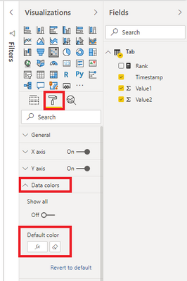

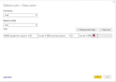

Puede hacer que el objeto visual sea seleccionado, vaya a 'Visualizaciones', haga clic en 'Formato'>'Coclors de datos', haga clic en formato condicional para el objeto visual, establecido como se indica a continuación.

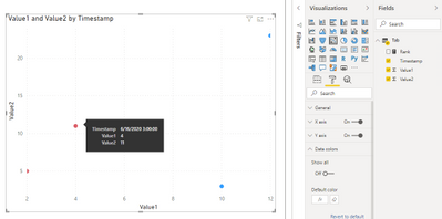

Resultado:

Gracias por la solución. Esto casi resuelve mi problema. Pero el único problema es que está poniendo rank>2 en el formato condicional. En una conexión en vivo, habrá muchas marcas de tiempo entrando. En ese caso habrá muchos puntos después del rango 2.
Así, por ejemplo, si hay 10 filas también, quiero mostrar las últimas 2 filas solamente. Espero que haya alguna manera de resolver eso. Gracias
Hola, @pbidemouser2
La función rankx ordena por marcas de tiempo de hign a low de forma predeterminada. Por lo tanto, puede establecer la regla como 'si [Rank]<-2 y luego red' para mostrar solo las dos últimas filas.
Allan
