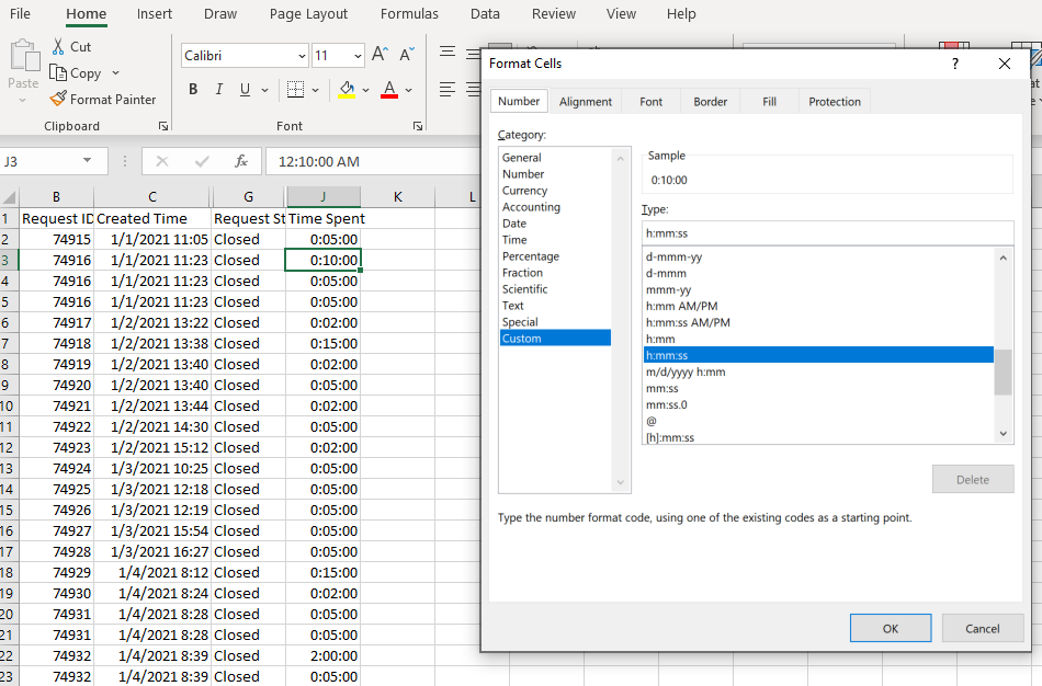

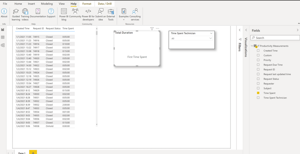

Estoy usando una tabla de Excel que tiene una columna Tiempo invertido con formato Custom h:mm:ss. Cuando tiro esto en PowerBI, e intento mostrar la duración total usando el visual de la tarjeta, obteré el siguiente resultado. No suma la duración total. Vi una publicación para crear una columna personalizada y restar una fecha determinada (1899,12,31) para obtener la duración -- que tampoco funcionó. PowerBI Example.PNGExcel Example.PNG

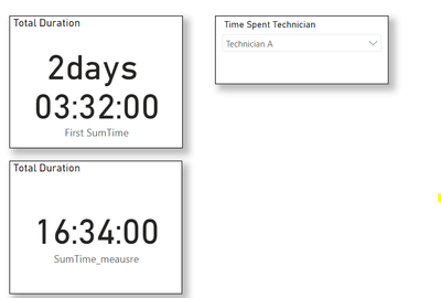

Arriba está la tabla de Excel y el gráfico de PowerBI. El cuadro Duración total del gráfico PBI no cambia la Duración total cuando selecciono uno o varios técnicos. Siempre muestra 2 días 03:32:00. El ejemplo anterior anterior en la publicación es el original. He recortado el contenido con el fin de compartir estos datos.

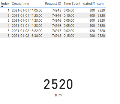

No hay @creynolds,
Estos son los pasos que puede seguir:
1. Crea meausre.
datediff = DATEDIFF(0,MAX('Table'[Time Spent]),SECOND)
sum =
SUMX(ALL('Table'),[datediff])
2. Resultado:
Liu Yang

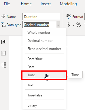

Hey @creynolds ,
asegúrese de que la columna que menciona está en el formato:
A continuación, puede utilizar la solución de esa publicación para calcular la duración:

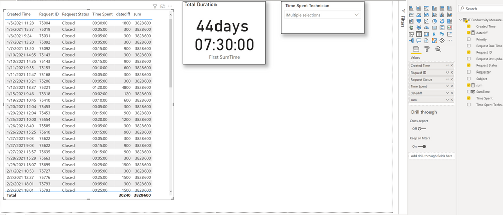

Gracias a ambos por los comentarios. Ahora tengo lo siguiente, que los totales no cambian al seleccionar diferentes técnicos.
