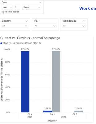

Estoy tratando de mostrar cómo el esfuerzo de trabajo (en %) difiere entre los períodos actuales y anteriores (Año, Trimestre, Mes, Día).
Este gráfico de barras a continuación es básicamente la visualización a la que aspiro, pero en lugar de mostrar el porcentaje de gran esfuerzo total de trabajo (de todos los datos), las barras deben mostrar el total visual, es decir, reaccionar a las segmentaciones de datos en la página y aún así proporcionar el 100%:

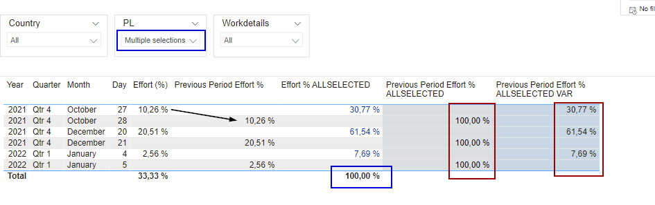

No estoy seguro de si es perfecto, pero puedo mostrar esto en lo visual y reacciona a las cortadoras, mostrando todo el tiempo en total al 100%.
La medida que simplemente no puedo crear es mostrar el % total visual del período anterior.
Este intento muestra barras 100% para todos los períodos:

Aquí hay una tabla con todas las medidas anteriores:

@Anonymous ,
De acuerdo con su muestra, puede ver, hay un valor total de Esfuerzo (%), pero no hay un valor total de Effor% del período anterior, es por eso que no puede usar directamente la fórmula a continuación como Esfuerzo % ALLSELECTED.
Previous Period Effort % ALLSELECTED=
DIVIDE([Previous Period Effort %],CALCULATE([Previous Period Effort %],ALLSELECTED(demodata)))
En cuanto a por qué no hay un valor total de Effor% del período anterior, porque la función ISINSCOPE en su fórmula, no hay una fecha en la fila total, por lo que se muestra en blanco.
Aquí está mi solución.
Previous Period Effort % =
SWITCH(
    TRUE(),
    ISINSCOPE('Calendar'[Date].[Day])||[Effort % ALLSELECTED]=1,
     CALCULATE(
        [Effort (%)],
        DATEADD('Calendar'[Date].[Date], -1, DAY))
    ISINSCOPE('Calendar'[Date].[Month])||[Effort % ALLSELECTED]=1,
     CALCULATE(
        [Effort (%)],
        DATEADD('Calendar'[Date].[Date], -1, MONTH)
    ISINSCOPE('Calendar'[Date].[Quarter])||[Effort % ALLSELECTED]=1,
     CALCULATE(
        [Effort (%)],
        DATEADD('Calendar'[Date].[Date], -1, QUARTER)
    ISINSCOPE('Calendar'[Date].[Year])||[Effort % ALLSELECTED]=1,
     CALCULATE(
        [Effort (%)],
        DATEADD('Calendar'[Date].[Date], -1, YEAR))
Obtén el resultado.
