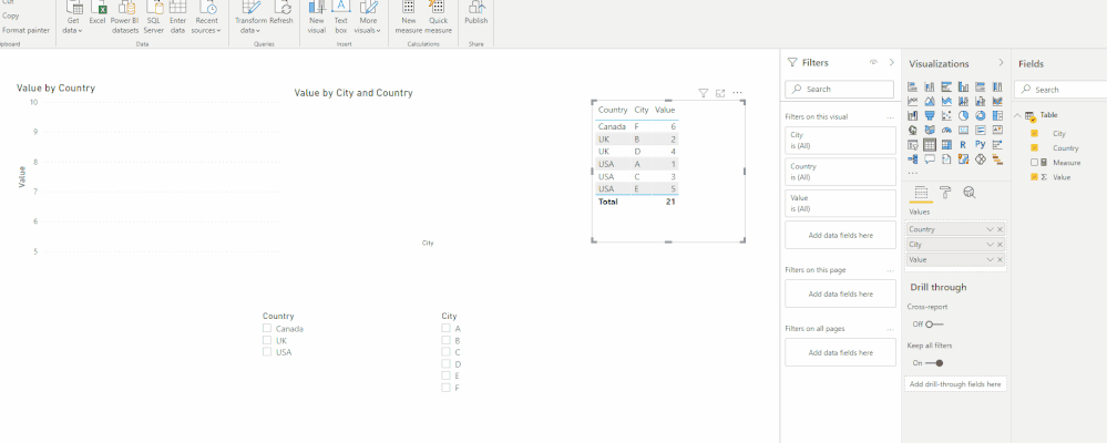

Tengo segmentaciones multip;e en una página con múltiples objetos visuales (tablas, gráficos, etc.). Quiero que los objetos visuales se muestren en blanco cuando no se selecciona nada. ¿Cómo lo hago con éxito?

Puede utilizar la siguiente fórmula para crear una nueva medida:
Measure =
    IF ( ISFILTERED ( 'Table'[Country] ) || ISFILTERED ( 'Table'[City] ), 1, 0 ),
    ALLSELECTED ( 'Table' )
Y aplíquelo al panel de filtro (establecido como "es 1") como se muestra a continuación:
Por favor, compruebe el archivo pbix aquí.

Hola, he probado esta solución, pero cuando agrego la medida como filtro al panel de filtro del objeto, no puedo establecer la opción "Mostrar elementos cuando el valor...". No puedo hacer clic en él. ¿Sabes por qué?
He comprobado la medida, y está funcionando correctamente (1 cuando se filtra y 0 cuando no)
