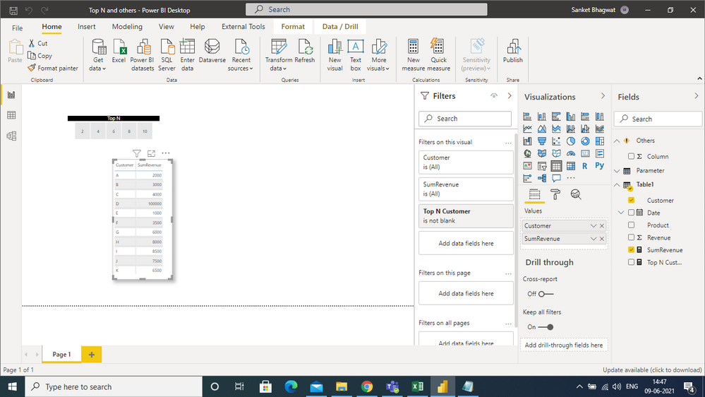

Necesito crear una medida dinámica que muestre los valores N superiores accoridng a la selección de la segmentación de datos y otros valores como OTRO.
Primero creé una segmentación de rebanadora Top N dinámica según el cliente, pero luego no pude continuar.

He adjuntado captura de pantalla de los datos.

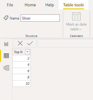

De acuerdo con su descripción, puedo entender aproximadamente su requisito, creo que puede probar estas medidas para lograr su requisito:
Primero debe crear una tabla para la segmentación de datos, que parece haber terminado:

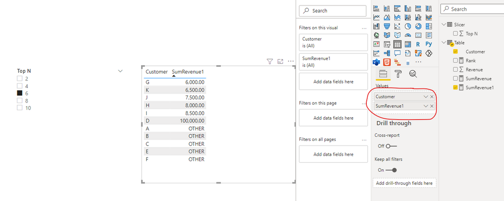

  1. Cree tres medidas como esta:
SumRevenue = SUM('Table'[Revenue])
Rank =
RANKX(ALL('Table'),CALCULATE([SumRevenue]),,DESC,Dense)
SumRevenue1 =
var _topN=SELECTEDVALUE(Slicer[Top N])
return
IF([Rank]<=_topN,[SumRevenue],"OTHER")

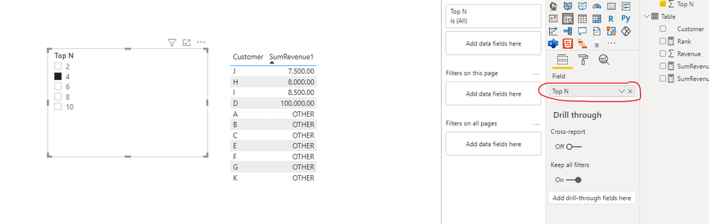

  1. A continuación, puede crear una segmentación de datos y un gráfico de tablas para colocarlos de la siguiente manera:
Y puedes conseguir lo que quieras.

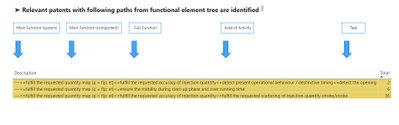

Hola a todos, soy nuevo en power bi. Por favor, ayúdame a separar los datos de la tabla virtual en las tablas correspondientes de la siguiente manera:
Quiero separar las líneas de datos y de la flecha para llenar los datos antes de la flecha en las columnas en las tablas respectivas, por favor ayúdame, muchas gracias
