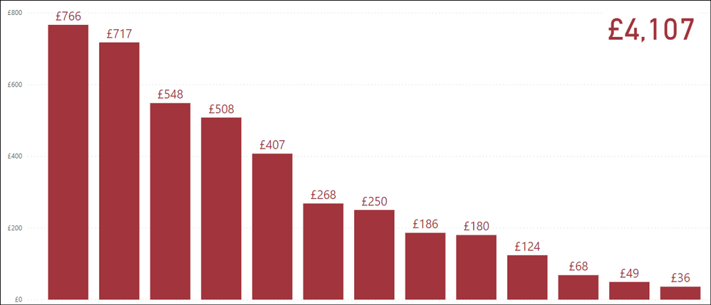

Tengo un gráfico, ver abajo. Cada columna muestra un valor, como £766.
En cada columna también quiero mostrar otro valor, que es el porcentaje de la cifra total en la esquina superior derecha, que es £ 4,107.
Así que en la primera columna, además de ver £766 vería el 18,6%, ya que £766 es el 18,6% del total de £4,107.

Hola @GarryPope ,
No estoy seguro de si puede mostrar directamente dos valores diferentes en la barra de columnas del gráfico. Pero puede mostrar tantos valores diferentes en la barra con la ayuda de la opción de información sobre herramientas. Puede seguir el siguiente enfoque
Cree una nueva columna en la tabla como se muestra a continuación
Porcentaje = (TableName[Sales]/Sum(TableName[Sales]))*100
y utilice esta columna para mostrarla en la descripción emergente del gráfico. Así que cuando se pasa el cursor en la barra del gráfico , se puede ver el valor y el porcentaje tanto
