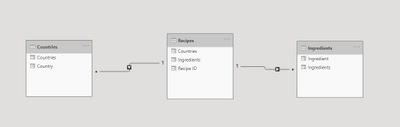

Así que sentí que mi tabla central (¿es técnicamente una tabla Fct?) debería contener el ID de la receta. El problema es con las dimensiones. Digamos que quiero ser capaz de filtrar por todas las recetas que contienen huevos, y todas las recetas con country:italy. Esto significa que debería tener dimensiones para el Condado y los Ingredientes. Esas dimensiones deben estar relacionadas con el fctRecipe, pero... ¿Cómo? Mi solución hasta ahora es crear una relación entre la columna separada por comas y la columna separada por comas en la dimensión "países" e "ingredientes", así:
Donde la columna "países" contiene valores como "italy,croatia,austria" y la columna de país contiene "italy", "croatia", etc. ¿Es esta la mejor manera de hacerlo, o estoy pasando por alto una opción?

Lo siento, supongo que no lo expliqué lo suficientemente bien. Sé cómo dividir columnas como filas y como columnas, lo que quiero saber es cómo ajustar la columna, que he dividido en filas, en un modelo de datos.
Jaap

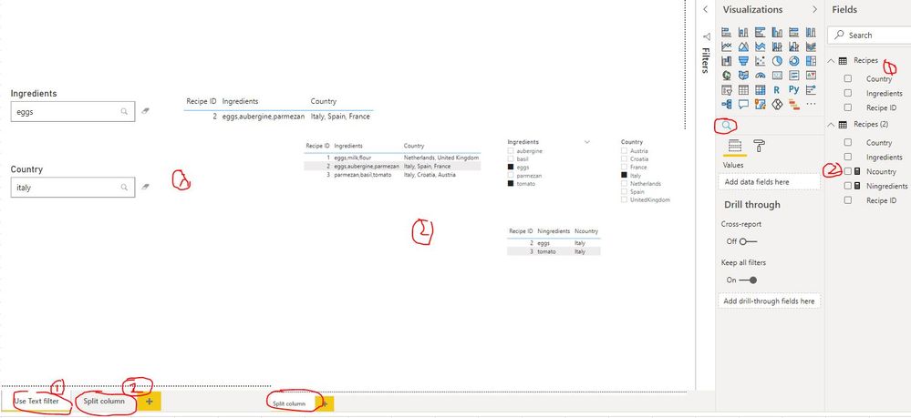

Hola @Jaap_Olsthoorn ,
El tipo de modelo que se va a crear y cómo crearlo es más adecuado depende de la función que en última instancia desea lograr. Proporcione el resultado deseado y la lógica de cálculo si está implicado.
Además, creé un archivo pbix de ejemplo (ver archivo adjunto) para usted. Por favor, compruebe si eso es lo que desea.
