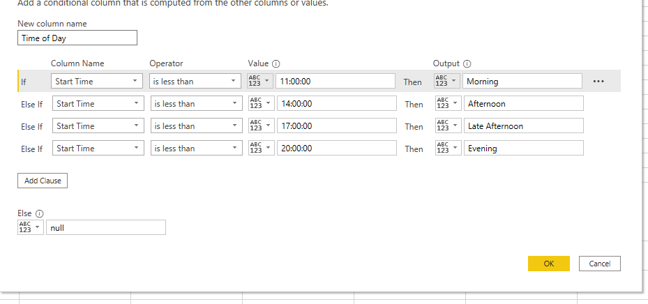

Estoy tratando de recrear una columna condicional que tengo en otro informe, pero como una medida DAX. No puedo replicarlo en Power Query, así que estoy tratando de crearlo en forma de medida
¿Alguien sabe qué hacer? Estoy perdido.

Hola Micheal
Siento que sería mejor usando una consulta M
y buscar la hora del día con una relación.
Pero si debe usar una medida DAX, pruebe esta solución ....
Hora del día ?
obtener un tiempo como vaue escalar
Var mytime á MIN(Times[Time])
obtener el elemento de la hora
Var myhour HOUR (mi hora)
devolución
INTERRUPTOR (
TRUE(),
mi hora < 11, "Mañana",
mi hora < 14, "Tarde",
mi hora < 17, "Tarde tardía",
mi hora < 20, "Tarde",
BLANCO()
El gran inconveniente de esta soulción es que las medidas DAX necesitan un escalar, por lo que una consulta M y una búsqueda podrían ser una mejor solución.
Perfecto, muchas gracias

Si tiene valores nulos, obtendrá errores. Comience a probar los valores nulos.

@michaelknight94 Yo también, parece que estás en Power Query pero dices que nolo estás??? No hay medidas en Power Query, solo columnas calculadas.

Lo siento, no creo haberle dicho correctamente. Tengo un informe que creé la columna condicional en Power Query, quiero usar la misma teoría con los tiempos y tarde, mañana, etc., pero en una medida DAX en lugar de una columna condicional. ¿Tiene sentido?
