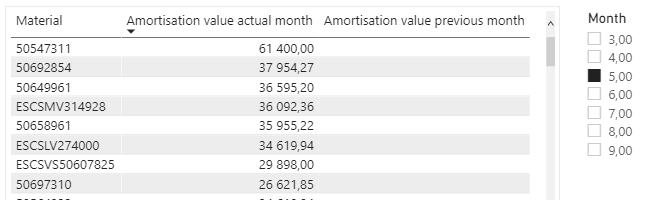

Medir para mostrar el mes anterior usando la cortadora
Estoy tratando de hacer lo siguiente:
Tengo visual con 2 medidas:
Valor de amortización mes real - calculate(sum(data[Valor de amortización]),filter(data,data[Month]-[max month]))
Valor de amortización mes anterior ? CALCULATE(sum(data[Valor de amortización]),All(data[Month]),filter(data,data[Month]-[max month]-1))
[mes máximo] se define como ? max(datos[Mes])
El punto es usar la segmentación de datos para seleccionar el mes real y, en el mes de comparación visual seleccionado, con el mes anterior.
Estoy usando la función All() para ignorar la selección de segmentación de datos.
Pero de alguna manera, la medida del mes anterior devuelve valores en blanco. ¿Alguna idea de por qué es eso y cómo puedo abordar esto?
Gracias de antemano.

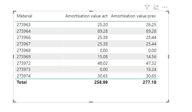

Hola @Bohumil_Uhrin ,
Puede utilizar la siguiente medida y mostrará lo que desea:
Amortisation value prev =
VAR prev_month = MAX(data[Month])-1
calculate([Amortisation value],filter(ALLEXCEPT(data,data[Material]),data[Month]=prev_month))
Si esta ayuda post, por favor considere aceptarla como la solución para ayudar a otros miembros a encontrarla más rápidamente.

¿Sus datos [Mes] son un campo de fecha o un campo numérico? ¿qué pasa si el mes es enero?
¿Te diste cuenta de que restas 1 dos veces?
data[Month] es el campo de número
Sí, resté dos veces - he corregido
Tengo datos sólo para meses 3-9. Cuando selecciono el más pequeño (3), es el mismo - espacios en blanco.
He compartido el archivo en onedrive: https://1drv.ms/u/s!AsS4aATA1W9agqQtzmF_2oMhuMB6aA?e=YmOQXZ
muchas gracias por su ayuda
Dedmon Dai
gracias, esto funcionó bien 🙂

hola, sí, estaba usando measure for [max month], pero con la variable es la misma - Estoy recibiendo valores en blanco
Valor de amortización anterior a la de la amortización de la de la amortización de la de la de la
VAR prev_month - MAX(datos[Mes])-1
devolución
calcular(sum(data[Valor de amortización]),ALL(data[Month]),filter(data,data[Month]-prev_month-1))
